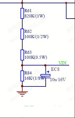

  二、高压/低压保护
       为保证电磁炉安全可靠使用,当电网电压超过260V 或电压低于150V 时会出现高低压保护。保护方式:有规律性的间断加热,等电网恢复后正常加热。
维修方案如下:
1、正常保护情况下不用维修
  2、异常情况,请检测电压检查电路的元器件参数有无变异。
3、异常情况,请检测MCU 电压检查信号输入脚有无虚焊。
       新型主板01E 正常情况下,VIN 电压(芯片20 脚)为3V,如果出现电压异常会出现保护,此时检查电阻是否有变值、MCU 对应的输入引脚是否虚焊;
         老型号主板01A\01D\01L 等,正常情况下,保护电压为3V。

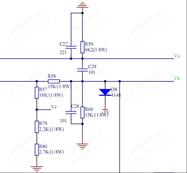

  六、同步电路异常
       为保证IGBT 安全可靠使用,当同步电路异常会出现间断加热。保护方式:会进行有规律性的间断加热。
维修方法如下:
  1、请检测同步电路的元器件参数有无变异。
2、请检测MCU 同步信号输入脚有无虚焊。
      正常情况下,上电静态时Va(芯片20 脚) – Vb(芯片20 脚)的电压差约为0.11V,如果出现电压差低于0.1V 或者高于0.2V,会出现保护,此时检查电阻是否有变值、MCU对应的输入引脚是否虚焊。
