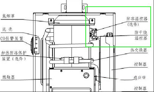

  四、空烧安全装置
        当洗澡用水器发生空烧时,可在损坏热水器和发生火灾之前关闭燃气通路。
  五、防过热装置
       设备本身温度过高.在发生火灾危险前关闭燃气通路。

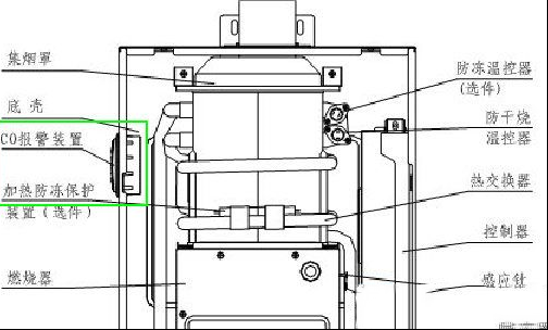

  九、防冻装置
         在寒冷地区,水通路外露部分易冻堵,使用时会发生困难,故设有防冻装置,定时排放积水,防止冻结,以保证畅通。
  十、报警装置
        为达到一种特殊目的而设置的告诫提醒装置。如CO(一氧化碳)达到一定浓度时,可通过蜂鸣器报警,使人警惕,采取措施。
