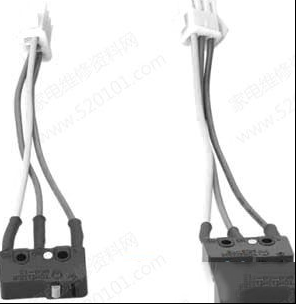

       热水器微动开关如上图所示,其规格型号如下:额定电压: 5A、额定电流: 250VAC、机械寿命: 10000000、电寿命: 100000。

       热水器微动开关是一种施压促动的快速开关,又叫灵敏开关。燃气热水器水气联动阀的防水微动开关,包括联动小轴、支架、微动开关本体和拨叉,微动开关本体固定在支架上,拨
叉通过一转轴设置在支架上,拨叉的一端与联动小轴上的凸块接触,另一端与微动开关的触点接触,与微动开关的触点接触的拨叉部位设计成U型结构。
