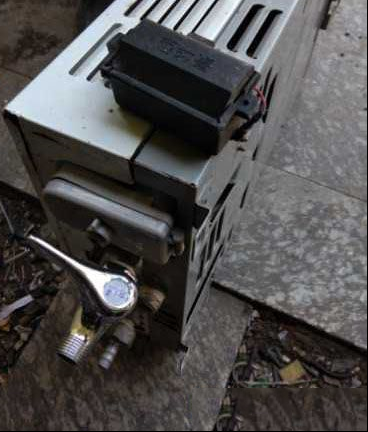

        家用燃气热水器尽管生产厂家众多,品牌型号繁多,还有石油气与管道煤气之分,但基本工作原理都是一样的。平时打开热水笼头或淋浴器开关,水便从自来水管进入热水器内部,流经加热铜管被加热,然后流出,就得到热水了。由于燃气泄漏是很危险的事情,所以热水器对煤气的控制有两个闸门,一个是水控阀门,一个是电磁阀。有足够压力的水从内部的水管流过时,水压便会推动一个横杆,顶开水控阀门,煤气就可以通过第一道关卡。横杆同时还会打开打火器的水控电源总开关,打火器得电工作,开始打火,同时打开电磁阀。电磁阀也打开了,煤气就可以通过第二道关卡进入燃烧盘,遇到火花燃烧,开始烧水。

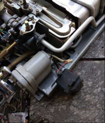

      如果出水口水压正常,就看打不打火。如果听不到打火的声音,先看电池是否接触不良或者没有电,电池没有问题的话,多数是水控电源总开关接触不良。打开热水器外壳,很容易看        倒装在热水器下部的水控电源总开关,黑色塑料的,右侧面还有一片小铁片压着一个小触点,压着是关,松开是开。可以用指甲往右掰小铁片,人为松开开关,正常的话就会立即打火,如果没有打火,多数是该开关坏,这一开关的损坏率很高。这一开关价格不贵,买一个换上即可。

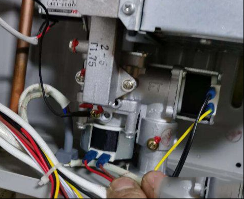

      如果是听到打火声,就要看是燃烧一下就熄灭,还是一点动静也没有。如果是前者,说明电磁阀打开了一下,然后又关起来,靠近热水器一般都可以听到电磁阀打开的很小的“笃”声。          如果是后者一般是电磁阀根本没有打开,多数是打火器坏了,换一个即可,电磁阀一般不会损坏,也就是损坏率低。但是由于劣质热水器使用劣质材料做电磁阀拉杆,容易生锈,产生拉杆运动不畅,致使电磁阀无法打开,不过可以拆开刮锈放摩托车机油,滑动滑动就可以恢复正常。燃烧一下就熄灭说明打火器能够正常工作一下子。出现这种现象与打火器的节能设计有关。学过电工学的人就会知道,电磁铁启动的时候需要较大的电流,启动后只要较小的维持电流即可。打火器控制电磁阀的打开就有两个路电流,而电磁阀也是有两组工作线圈的。刚启动时一般是两路都有电流流出,这样能够让电磁阀顺利打开,打开后就不需要这么大的电流了,就把叫做启动电路的那路关掉。启动电流一般较大,单独就可以启动电磁阀。讲到这里大家就应明白了燃烧一下就熄灭应该是维持电流有问题。维持电路异常要么是电池电压太低,要么是打火器有问题,换一个。市场上一些抵挡的燃气热水器经常会出现这一故障。如果你有电器维修的本领,也可以自己维修打火器。
