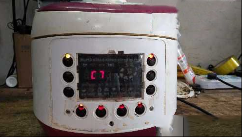

摘要: 收到同行送来的故障机壹台美的MY-SS5032电压力锅,故障表现为加热几秒钟显示C7,按照以往经验,上盖和锅底传感器都已经换过了,压力开关触点有烧蚀痕迹,也代换了,故障不变,上盖和锅底传感器电压分别为3.8v ,4.3v估计 ...
    收到同行送来的故障机壹台美的MY-SS5032电压力锅,故障表现为加热几秒钟显示C7,按照以往经验,上盖和锅底传感器都已经换过了,压力开关触点有烧蚀痕迹,也代换了,故障不变,上盖和锅底传感器电压分别为3.8v ,4.3v估计电路板坏了,网上也有朋友说是传感器漏电故障,但是测量了一遍,没有发现传感器故障,最后更换了电源板后故障修复。
