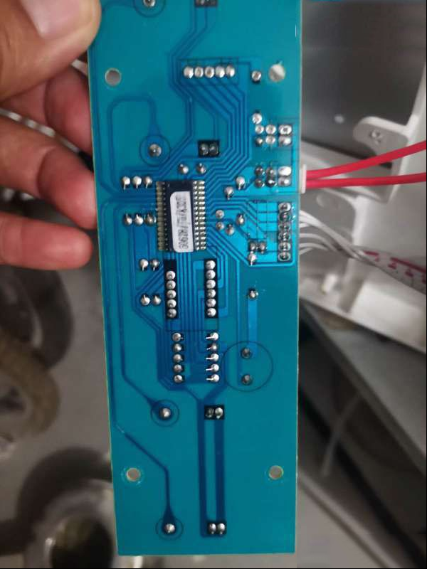

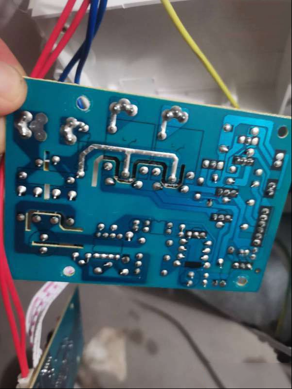

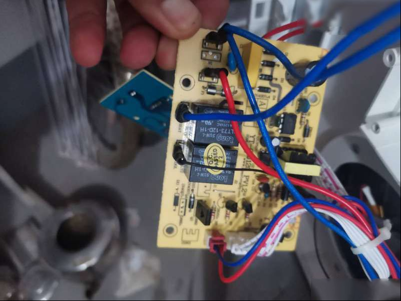

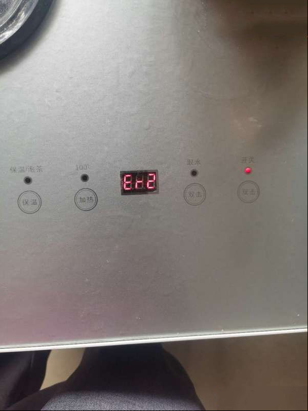

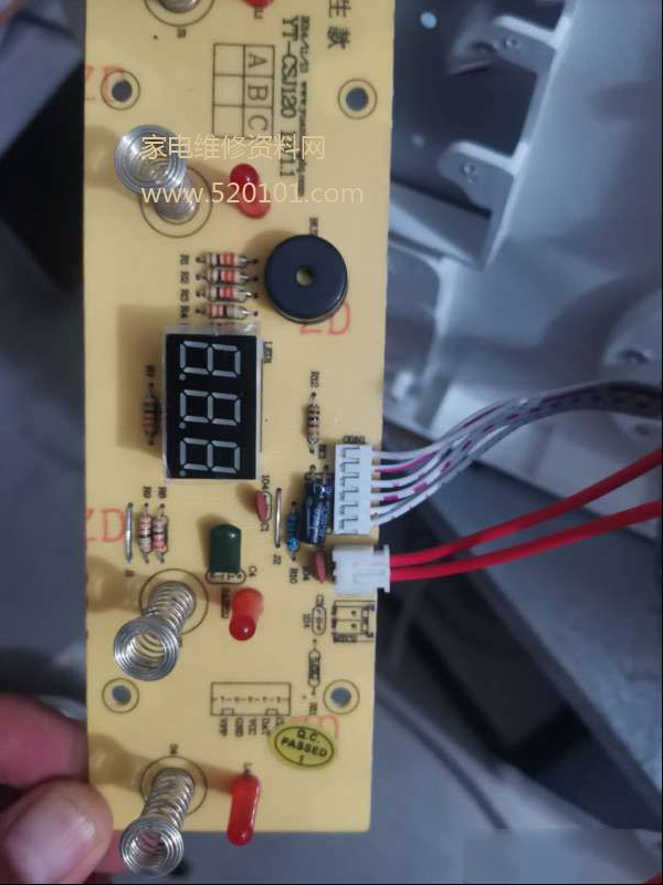

摘要: 收到同行送来的故障机壹台雅莱仕茶水炉,故障表现为开机显示正常,按开机键显示Er2代码,拆开茶水炉,测量电源5V和12V均正常,按其他键均无反应,最后查出是面板上面的耦合器坏掉了,更换掉面板上的耦合器之后故障修复,茶 ...
    收到同行送来的故障机壹台雅莱仕茶水炉,故障表现为开机显示正常,按开机键显示Er2代码,拆开茶水炉,测量电源5V和12V均正常,按其他键均无反应,最后查出是面板上面的耦合器坏掉了,更换掉面板上的耦合器之后故障修复,茶水机功能一切正常。
