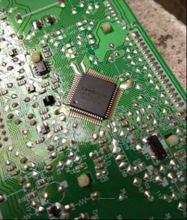

摘要: 收到故障机一客户送来的收到其他维修同行的一台日本进口的虎牌电饭煲,如下图所示,客户说这个电饭煲工作电压是100V的,昨天不小心在厨房里插错到220V上去了,烧毁后不通电了;准备维修工作,首先拆机,发现压敏炸了,铜皮烧断, ...

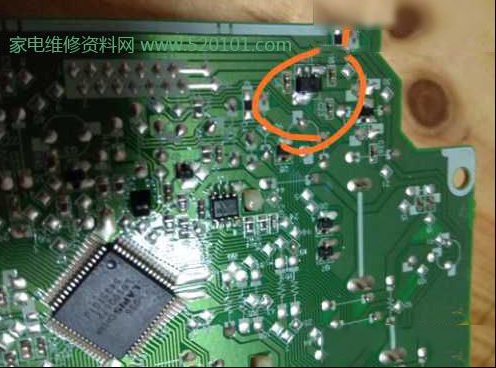

    收到故障机一客户送来的收到其他维修同行的一台日本进口的虎牌电饭煲,如下图所示,客户说这个电饭煲工作电压是100V的,昨天不小心在厨房里插错到220V上去了,烧毁后不通电了;准备维修工作,首先拆机,发现压敏炸了,铜皮烧断,IGBT与桥堆没问题,HA1919辅入电压是140V输出只有7.8V,测输出端阻值只有150欧,断开负载还是一样,HA1919应该是坏了,显示板上有个4脚贴片应该是DC转换的,测到输出端短路了,上面的丝印是8E2。由于手头上没有HA1919模块,于是用7806进行代换后故障修复。
