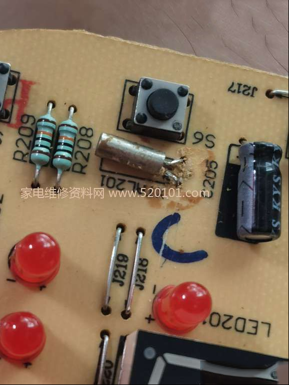

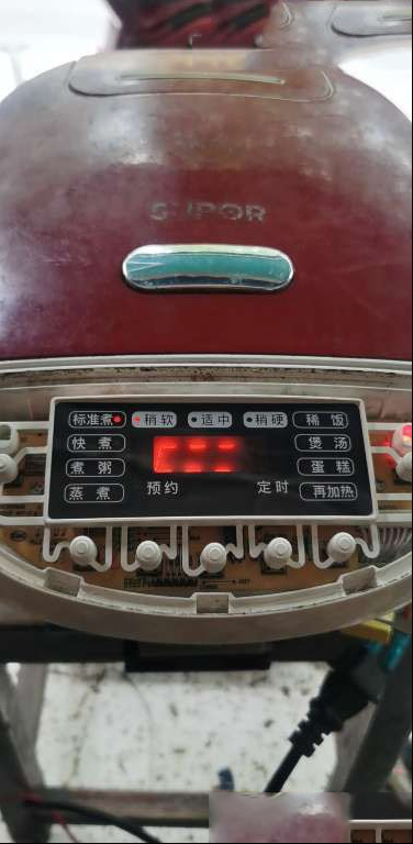

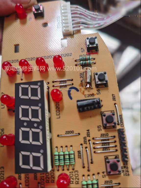

摘要: 一客户送来收到其他维修同行的一台苏泊尔电饭煲来我维修部,到我店说是不通电,拆开一看是IH电饭煲,电源已经直达主板了,通电无任何反应,测下按键板电源,一测5V正常,应该问题不大,拆开按键板看到一四方贴片主芯片,连 ...
    一客户送来收到其他维修同行的一台苏泊尔电饭煲来我维修部,到我店说是不通电,拆开一看是IH电饭煲,电源已经直达主板了,通电无任何反应,测下按键板电源,一测5V正常,应该问题不大,拆开按键板看到一四方贴片主芯片,连接插线正常,再一看一晶振上打的胶发黄了,刮开处理,再一通电,滴的一声自检亮灯了,故障修复。
