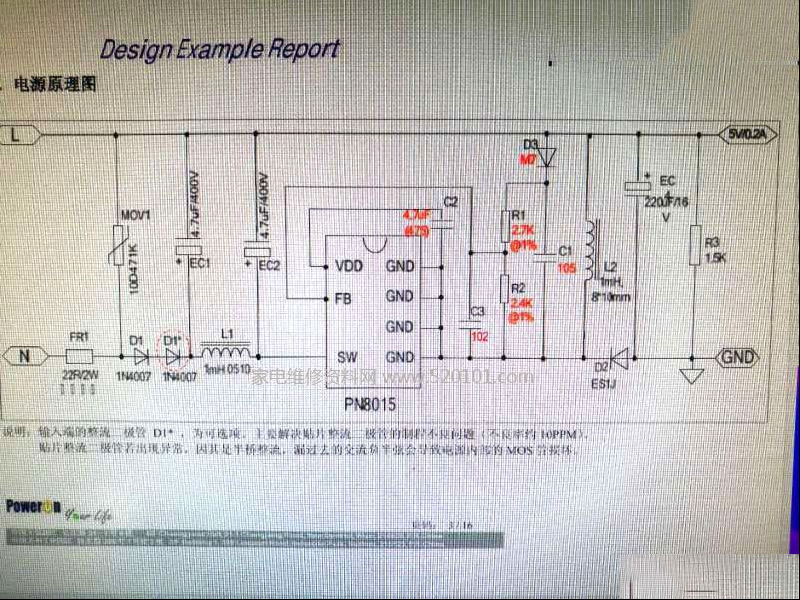

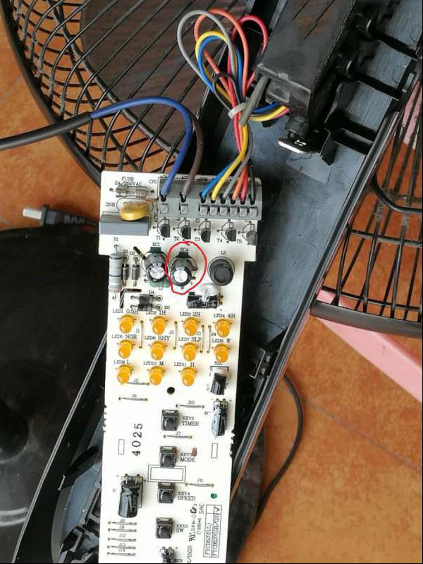

摘要: 收到同行送来的故障机壹台美的FS40-15GR遥控电风扇,故障表现为是不通电,拆开风扇,看到一个7引脚的IC烧穿,电容2.2UF容量变0.5,由于无法看清IC号,原以为从网上查到IC号与电路图, 足足查了3整天都没有接近的,绕过开关 ...
    收到同行送来的故障机壹台美的FS40-15GR遥控电风扇,故障表现为是不通电,拆开风扇,看到一个7引脚的IC烧穿,电容2.2UF容量变0.5,由于无法看清IC号,原以为从网上查到IC号与电路图, 足足查了3整天都没有接近的,绕过开关电源, 加5V到程序IC电路部分, 见电路正常,不甘心换整个电路板。
       逐在某宝上查7脚开关电源IC,然后按型号名查DATASHEEL典型应用电路图,经过2天对比,才找到是PN8015 IC能对的上,购IC回装上,换电容后风扇故障修复。
       本次故障应该是电容容值少了,吸收不了交流峰尖,击穿IC。最后一张图此非隔离电源管理IC的典型应用电路图。
