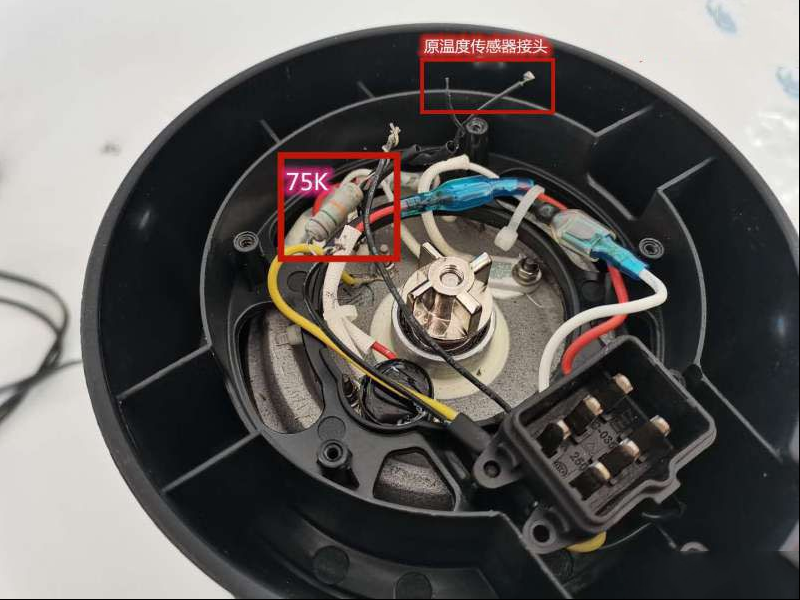

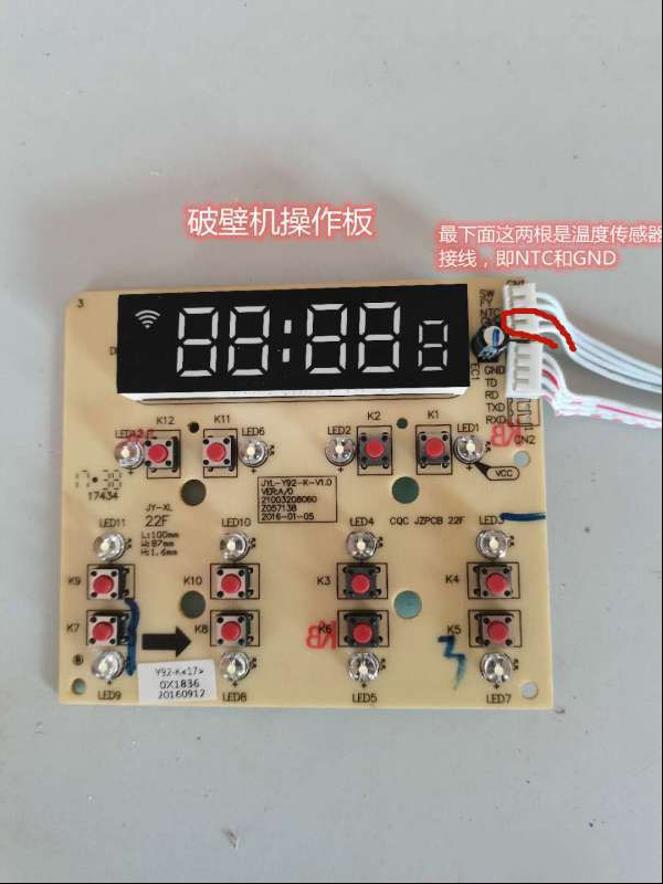

    收到同行送来的故障机壹台九阳JYL-Y92破壁机,故障表现是不能加热,选择五谷豆浆按下功能键后不加热直接打浆,操作板通电后所有功能键亮一下CPU复位完成后杂粮粥和温热这两个功能键不亮,按下去无反应。初步怀疑操作板损坏,换上新板故障依旧,接下来拆开锅底,测得温度传感器阻值为30K,怀疑有问题,更换5K和75K的电阻后故障依旧。温度传感器到操作板接口的接线无问题,其中5K用的是空调室温感温头。用万用表测量加热盘,阻值无穷大,是加热盘坏了,更换之后故障修复。
