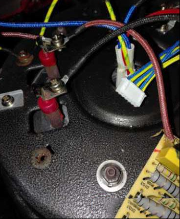

九阳Y50C10电压力锅通电无任何显示的检修思路
2023-5-14 09:58| 发布者: 开心| 查看: 140| 评论: 0
摘要: 收到同行送来的故障机壹台九阳Y50C10电压力锅,故障表现为插上电面板无显示。拆开机器打开底部盖看到电源控制板,测220端有电,看到一个7805三端稳压三级管测输出端无5伏电压,然后查8脚集成块各脚外围元件,发现一个色环 ...
    收到同行送来的故障机壹台九阳Y50C10电压力锅,故障表现为插上电面板无显示。拆开机器打开底部盖看到电源控制板,测220端有电,看到一个7805三端稳压三级管测输出端无5伏电压,然后查8脚集成块各脚外围元件,发现一个色环电感开路,手头没有现成的,就在原电感上用细漆包线绕了20圈左右试机正常工作了,故障修复。
