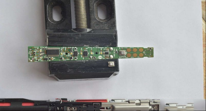

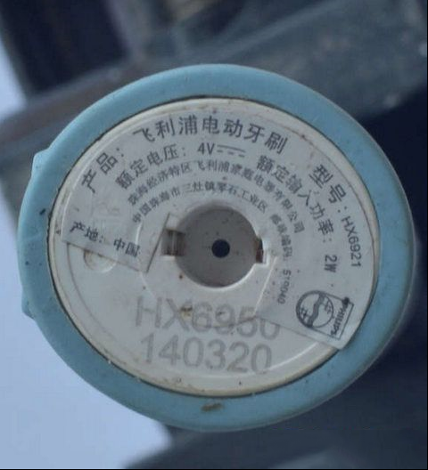

    收到同行送来的故障机壹台飞利普电动牙刷,PHILIPS SONICARE HX6921新品,放置时间较长,启用后发现不能开机,因为是朋友送的,无处送修,于是开拆检修,从底部用小型一字起子小心撬开,从顶部向下,推送后将整体拆出。

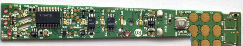

        因不能启动,所以首先怀疑微动开关故障,先用万用表检查开关开闭情况,发现通断似乎没有问题,粗看电路结构是以PIC16F726 为微处理器的一款机型,测得连接开关两端,3.3K电阻上接正电源,开关另一端接地,无疑这是上拉高电平待机,低电平开机结构。
       此类产品由于充分考虑到长期待机,一般上拉电阻选择较大,而且电动刷因为空间小,电路之间的设计明显是修改安全规则后成形的,线对之间距离明显偏小,其结果是在电路板受潮,焊油没有清理干净等因素影响下,启动端电位会出现中性甚至偏低状态,引起开关拉低电平也无法启动现象。

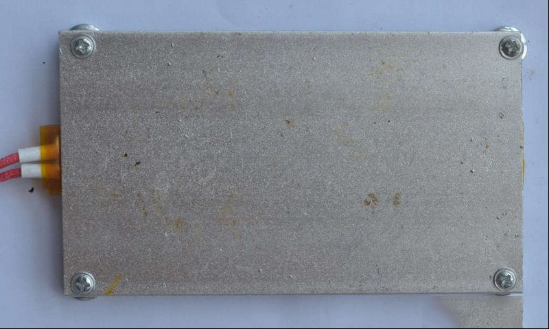

开关拆除真正考验焊工水平了,有条件上焊台肯定是最好的,但业余情况下无法做到,
     烙铁头太大,无法拆除;热风枪容易吹掉小零件,也难保证,所以想到了网上购的拆换LED灯的小焊台,一试,果然靠谱。
