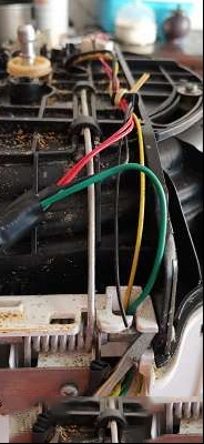

摘要: 自己家里收到其他维修同行的一台苏泊尔电压力锅,其上盖底部温控器的线老是断,自从尝试着拆开换了一次后,隔断时间就断一根。现在拆开接线都很熟练了,10分钟拆开接好装回去。今天早上想预约中午的饭,结果一预约就显示熟 ...
    自己家里收到其他维修同行的一台苏泊尔电压力锅,其上盖底部温控器的线老是断,自从尝试着拆开换了一次后,隔断时间就断一根。现在拆开接线都很熟练了,10分钟拆开接好装回去。今天早上想预约中午的饭,结果一预约就显示熟悉的E0,急着上班,拆出来把断的两头随便拧一块凑合用先了,晚上空了再换整条线。
