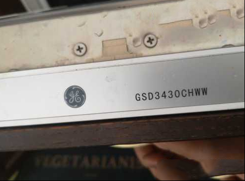

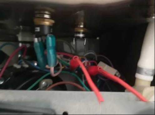

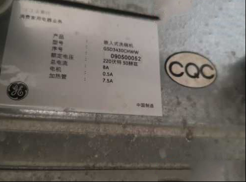

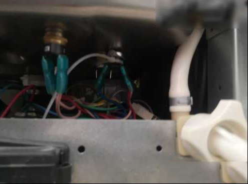

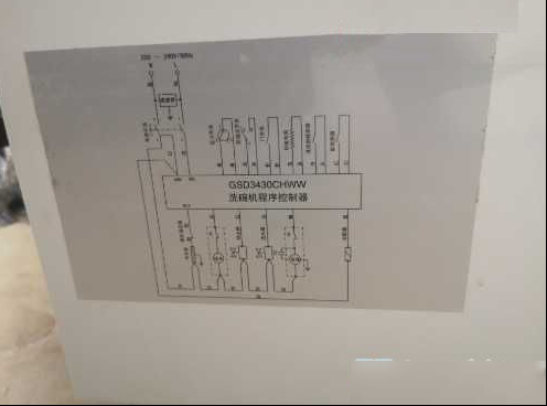

    收到同行送来的故障机壹台通用电气GE GSD3430CHWW洗碗机,故障表现为GE洗碗机正常工作,不能加热,油污洗不干净,上门拆机,拉开检测加热管正常,供电没有,拆开后背两个90℃温度保险一个开路,零火线各串联了一个,火线有电零线无回路,万用表通断,零线坏了,纽扣代替,换上试机正常。
