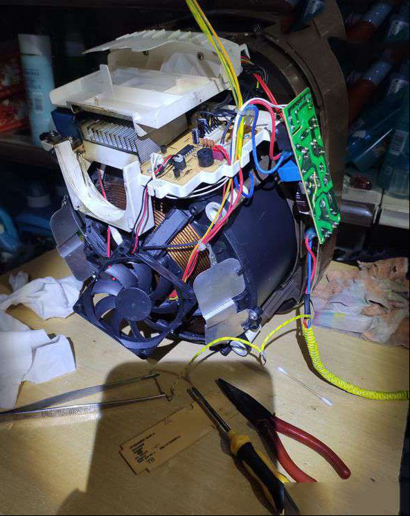

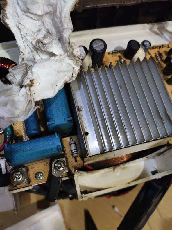

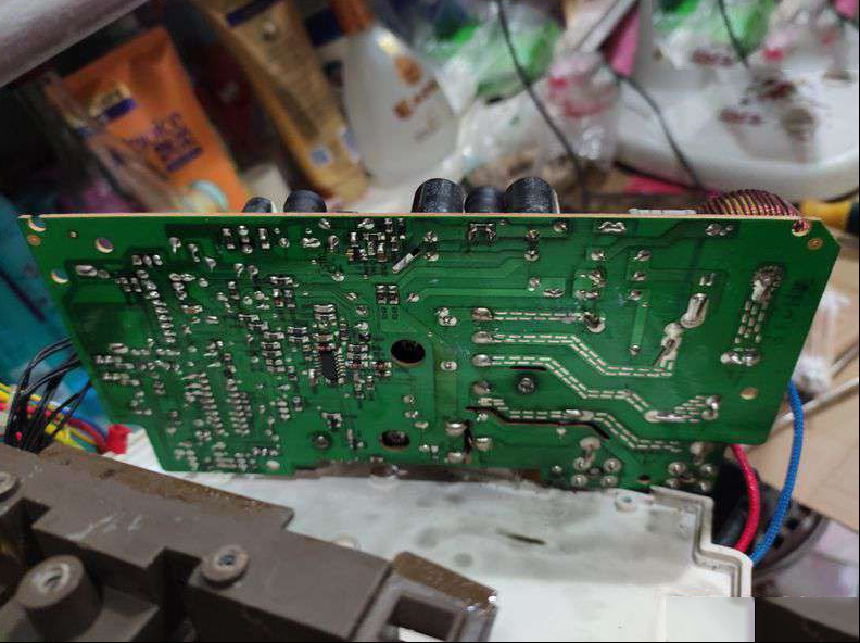

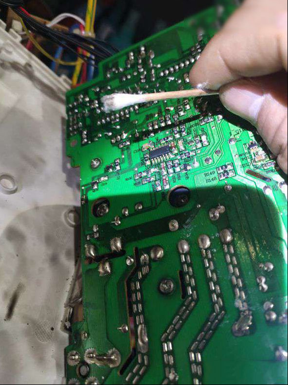

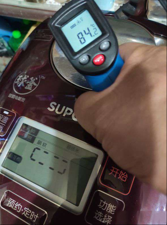

摘要: 收到同行送来的故障机壹台苏泊尔CFXB50HZ6-120电饭煲,故障表现为煮20分钟后,屏出现乱闪,最后查出是其中一个按键漏电导致的,故障机修到这里,终于修好值得探讨。后,开机测锅内温度97度以上,出汽孔温度80度以上,屏幕显示正常。 ...
