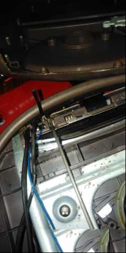

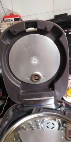

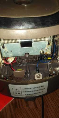

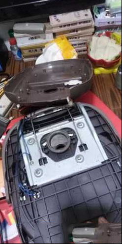

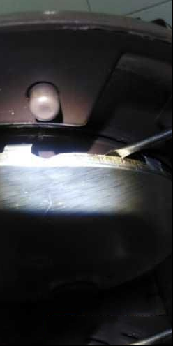

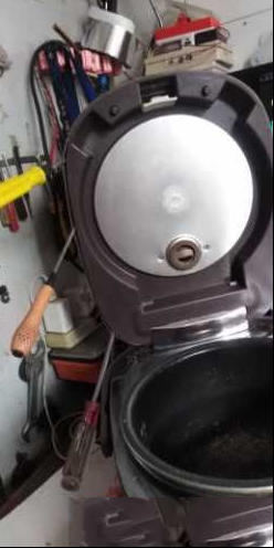

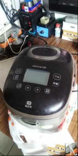

摘要: 收到同行送来的故障机壹台九阳磁立方电饭煲,故障是上盖里传感器的两根线断了,拆开上盖接上就好了。但是这个上盖就是拆不开,都说大力出奇迹,怕给撬坏了,经过细心观察,图5里手指的地方有两朔料帽,下面有螺丝,卸下 ...

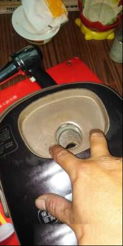

    收到同行送来的故障机壹台九阳磁立方电饭煲,故障是上盖里传感器的两根线断了,拆开上盖接上就好了。但是这个上盖就是拆不开,都说大力出奇迹,怕给撬坏了,经过细心观察,图5里手指的地方有两朔料帽,下面有螺丝,卸下来就和别的锅一样打开了,可能是由于当时本人坐着的关系,看不到这两个帽,站起来后才发现,铝板不能卸是反扣到里面的。
