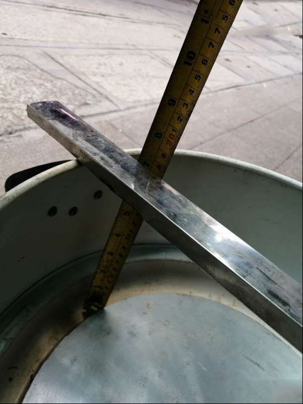

    收到故障机了一个2650W的大饭锅,故障表现为是没熟饭就跳。目测内锅变形导致发热盘也变形,先敲正内锅。更换发热盘。如下图所示,也许有师傅认为换发热盘容易,我却不这么认为的,我交待用户别碰内锅的底边,一碰撞内锅必然变形,发热盘必然爱损,每次擦干净锅底再放进去使用。

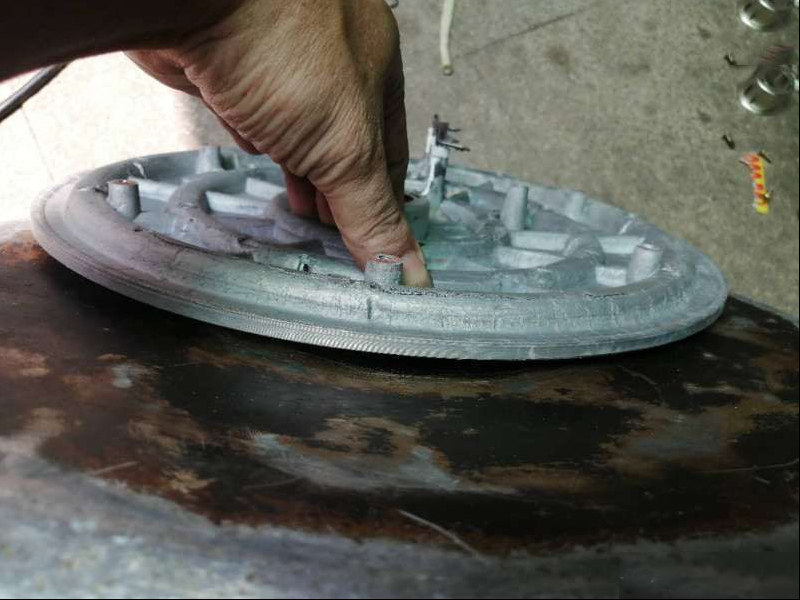

  内锅已敲正,用新盘校正

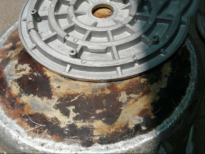

  看盘边与锅底严丝密缝
  原发热盘与敲正的锅配合图,缝隙过大

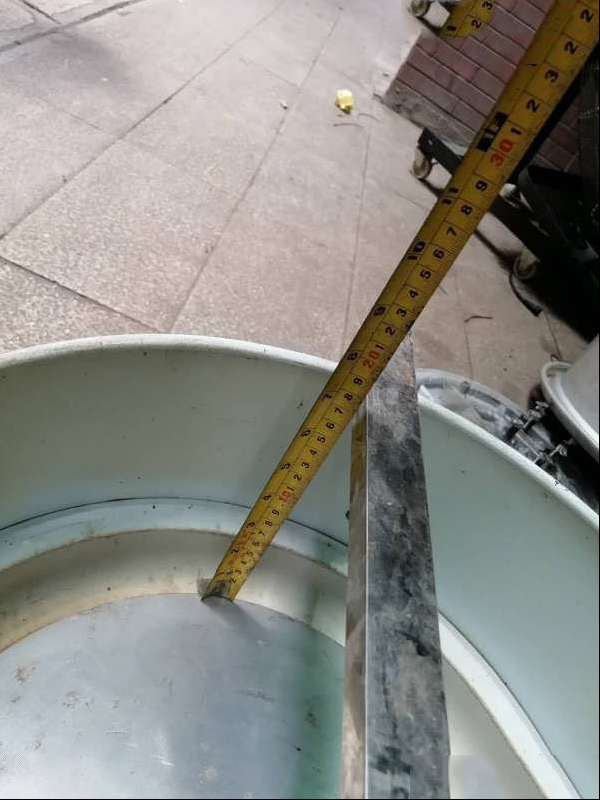

  装回多方向测定高度

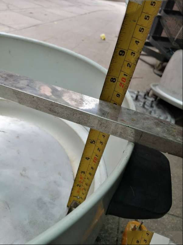

  高度不一时。垫片调正。
  最后的测定
