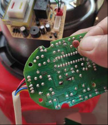

摘要: 今天上午一客户送来收到其他维修同行的一台电饭煲,说是不能正常工作,我拆开一看是上家维修部已经维修过的,客户说明上家叫换电脑板,她没有换。于是拆机检查,5v电压空载的时候有,但是插上面板后电压迅速拉低至1.5v,心想 ...
    今天上午一客户送来收到其他维修同行的一台电饭煲,说是不能正常工作,我拆开一看是上家维修部已经维修过的,客户说明上家叫换电脑板,她没有换。于是拆机检查,5v电压空载的时候有,但是插上面板后电压迅速拉低至1.5v,心想不是104坏就是芯片坏,最后还真是104电容短路了,换上新的后故障完美解决。
