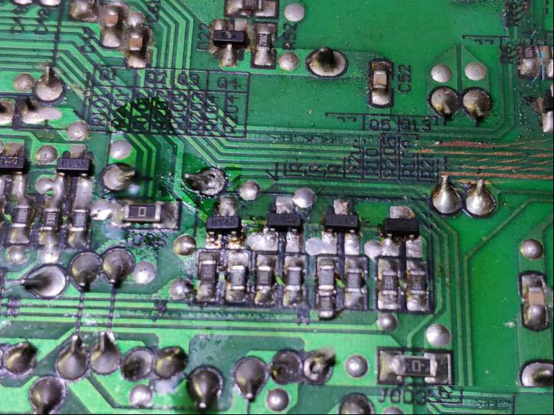

    收到同行送来的故障机壹台美的C21-ST2126电磁炉,故障表现为触屏不良,这个电池炉有时候开机正常,有时候无法开机,能够开机时候炒菜,煎炸,武火还是不好使用。由于是触屏资料奇缺,检查了好久也查不出原因,而且不管正常与否,手解除开机键万用表测试触屏那个弹簧,电压摆动幅度不变,在的确不好检修时候,发现电磁炉指示灯有几个有点异样,(其中就有电源指示灯),就是电磁炉插上电源有几个灯就亮了,而且偶尔开起机后那几个灯无规律不断闪动,就像电压不稳定一样。
        后来就去检查这几个灯,发现它们的正极都是连接在一起的,进一步检查发现它们正极都连在图片三极管Q13集电极,检查发现Q13集电极无论开机关机都有3V左右电压,这是一个PNP三极管,测试它的发射机接近5v,照理说射极高电平,集电极是不该有电压的,于是检查三极管发现无问题,结果对它周围电阻焊接了一遍,结果射极插电就没有电压了,没有想到这个时候触屏也好了,这个是为何我也不知道了,有可能是漏电导致的。这种维修方法原来我也用过,有时候修到难故障,往往从一个看似无关的简单故障入手,修好了居然是事半功倍。
