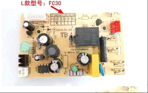

苏泊尔SF1252电饭煲通电正常但不加热
2023-5-14 09:58| 发布者: 开心| 查看: 159| 评论: 0
摘要: 收到同行送来的故障机壹台苏泊尔SF1252电饭煲,电源主板的型号是CQC13134089348,此电饭煲的故障问题是通电正常不加热,发现连接上盖的线断了,接上还是不加热,拆电源板发现主板烧了,目测R112、R113、T103烧坏(R112 ...
    收到同行送来的故障机壹台苏泊尔SF1252电饭煲,电源主板的型号是CQC13134089348,此电饭煲的故障问题是通电正常不加热,发现连接上盖的线断了,接上还是不加热,拆电源板发现主板烧了,目测R112、R113、T103烧坏(R112 贴片331,R113 碳膜 1K,T103 MAC 97A6),铜皮烧断,如下图所示,更换掉后故障修复。
