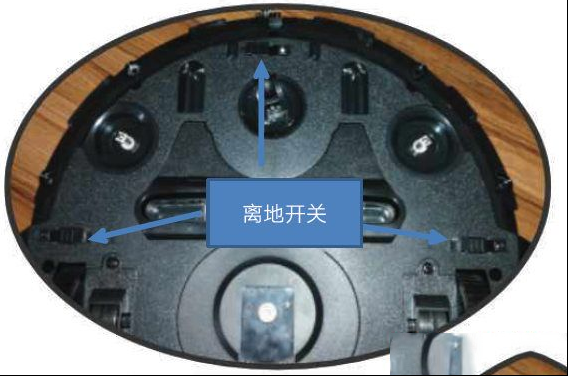

  1、离地
    因机器人工作的环境不同,机器人底部的三个开关要调至不同的档位,一般调在中间两个档位。当光线较暗,要打到最大位置。当光线较强,要打到最小位置。机器人离地检测高度≤7.5CM
