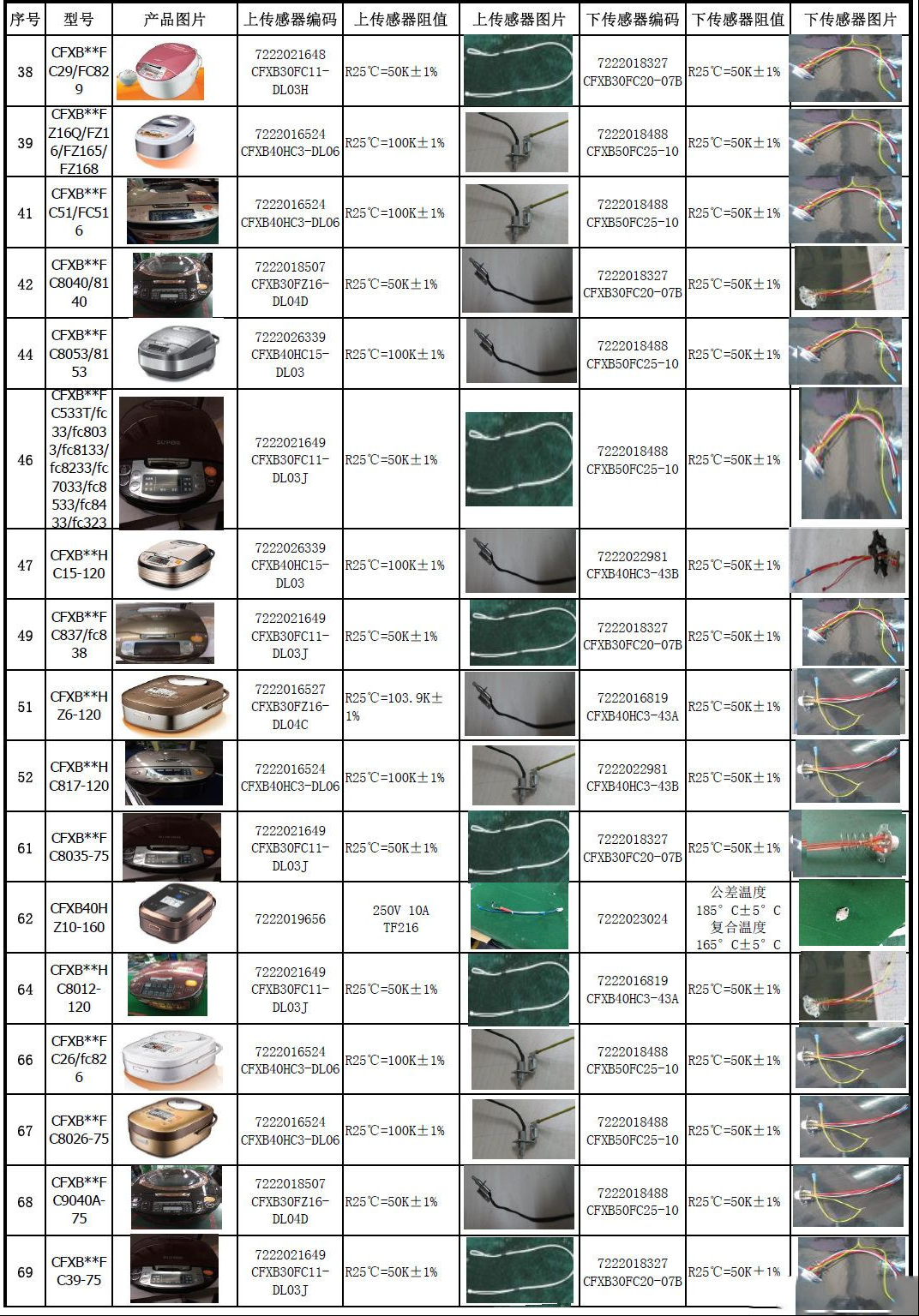

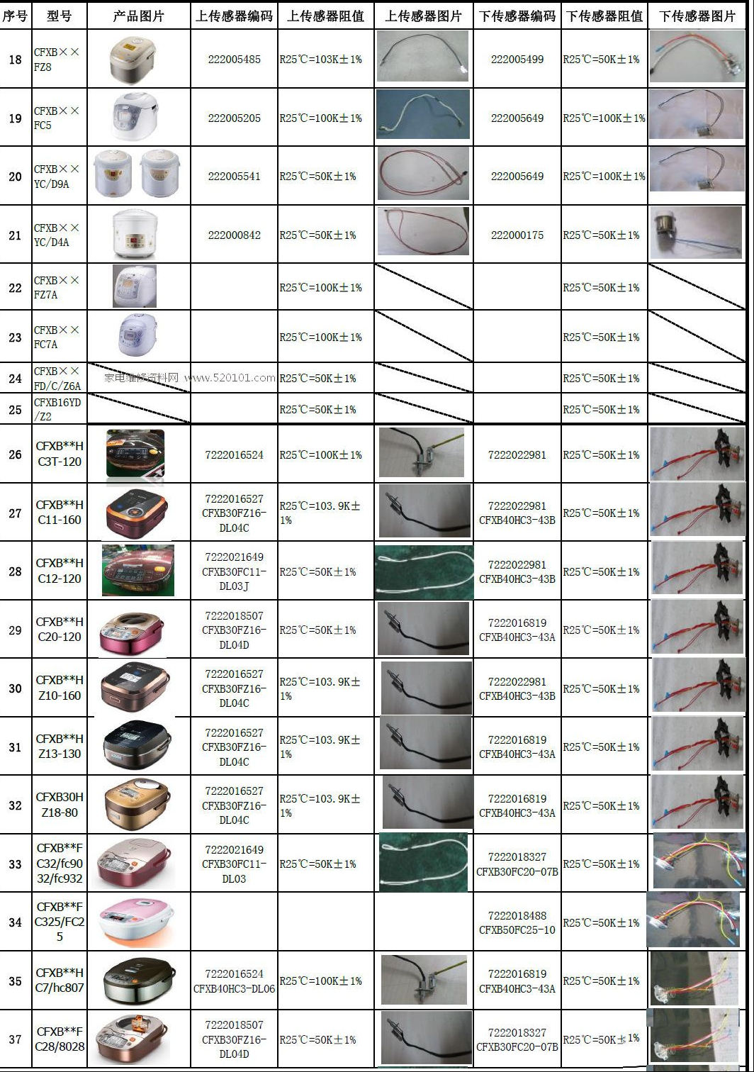

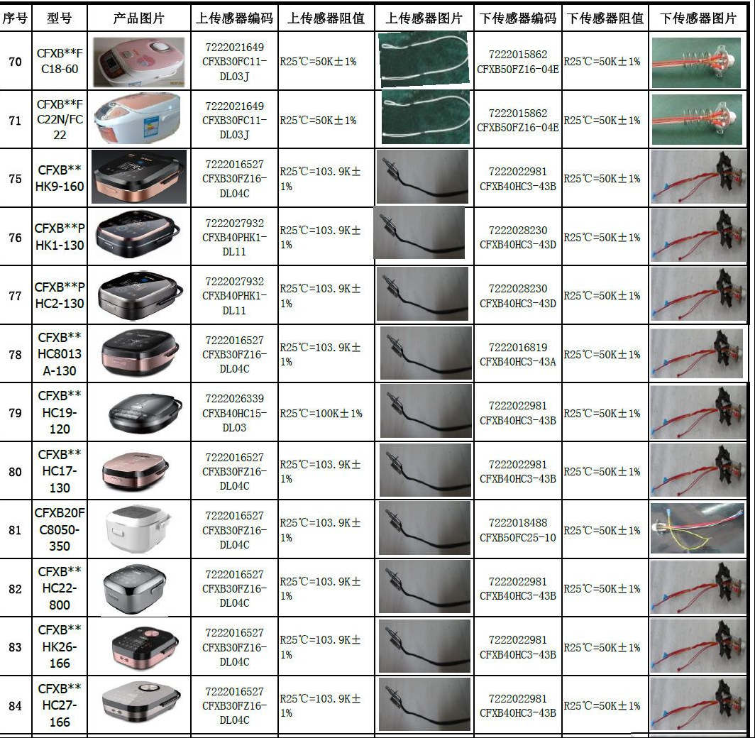

摘要: 本文为苏泊尔电饭煲和电压力锅各型号产品热敏电阻阻值一览表,具体针对型号有苏泊尔CFXB**HC3/HC3A、CFXB**HC4/HC4A/HC304、CFXB**HZ6、CFXB**HZ5Q、CFXB**FC19/FD19/FC19A/FD19A、CFXB30FC118、CFXB** ...
    本文为苏泊尔电饭煲和电压力锅各型号产品热敏电阻阻值一览表,具体针对型号有苏泊尔CFXB**HC3/HC3A、CFXB**HC4/HC4A/HC304、CFXB**HZ6、CFXB**HZ5Q、CFXB**FC19/FD19/FC19A/FD19A、CFXB30FC118、CFXB**HZ5、CFXB××HC2、CFXB40HZ1/HZ1B/HZ1C、CFXB××FZ17、CFXB××FZ16、12 CFXB××FZ15、CFXB××FZ12/FZ12A/FZ12B、CFXB××FD11/FD11A/FD11E、CFXB××FC11/FC11D/FC11G/FC11N/FC11E、CFXB××FC10、CFXB××FZ9/FZ9N/FZ9W、CFXB××FZ8等系列产品。
