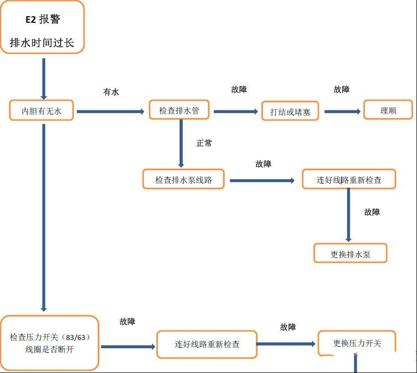

  二、E2报警(排水时间过长)
  注意: E2 报警只在流量计控制进水的机型中出现

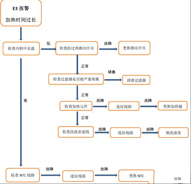

  三、E3报警(加热时间过长)

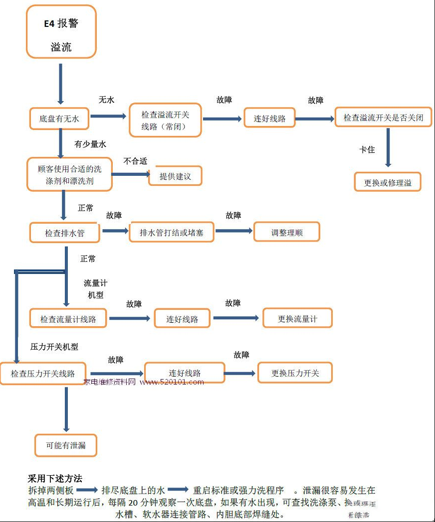

  四、E4故障报警(溢流)

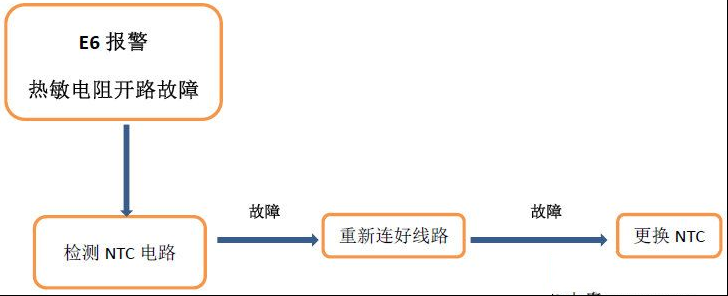

  五、E6故障报警(热敏电阻开路故障)

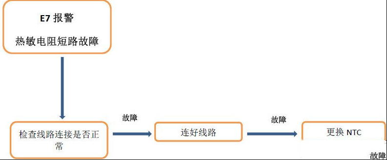

  六、E7故障(热敏电阻短路故障)

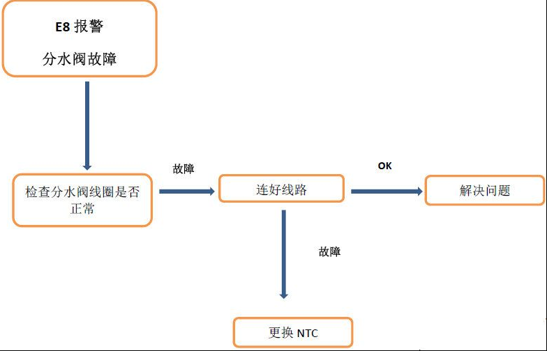

  七、E8故障(分水阀故障)
