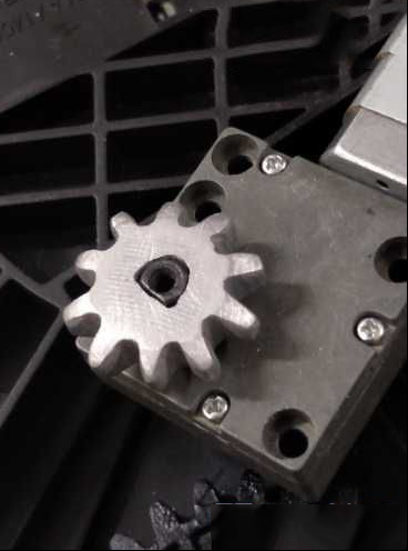

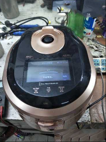

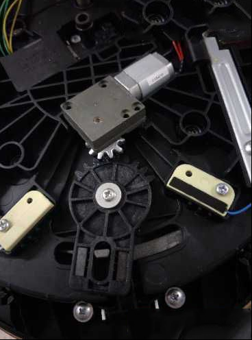

    最近收到同行送来的故障机壹台进口的韩版IH电饭煲,有语音的那种,可以韩文和中文可切换。故障表现为开始煮饭后,液晶屏显示盖子没自动上锁(有自动上锁功能)经检查,发现上盖里面的驱动电机上的塑料齿轮裂开了,想想这配件儿也不可能买到的,找人加工也麻烦。

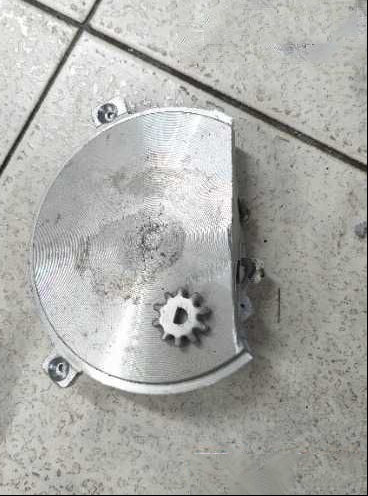

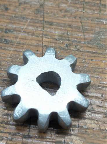

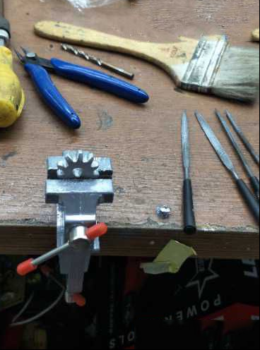

       想一想,还是自已动手,找来一坏的电炉发热盘,切下一片,具体如下图所示。经过多番修整,装机试机,故障修复。
