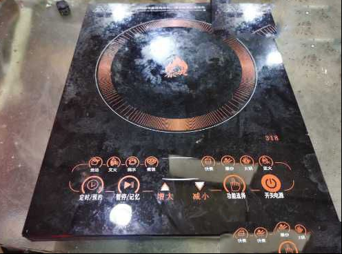

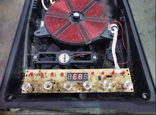

    一维修同行送来收到其他维修同行的一台杂牌电磁炉到我维修部,通电显示故障ER(刚开始以为显示的是E8)且不加热。以为是显示E8,笔画不全。检测同步电路,电压检测电路,以及浪涌保护均无问题。炉面传感器以及IGBT传感器及其相关电路均正常。03.uF,5uF电容均正常。甚至怀疑过IGBT无触发,也代换试过。由于杂牌机无法查到相应故障代码含义。维修一度陷入困境。

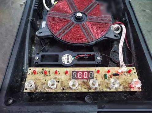

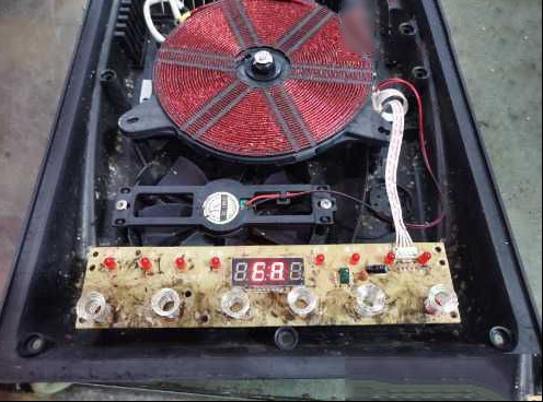

       前几天偶然间发现上电初始时数码管显示正常,并无缺笔画现象。由此才知真正的故障代码应该是ER。由此怀疑显示板与主板通讯出现异常。随即测量两条通讯线路发现一条电压0.8V,一条电压1.9V。明显不正常。逐一检查发现显示板反馈到主板的一只4.7K电阻的阻值为500K,明显不对,更换此电阻后试机正常,故障修复。
