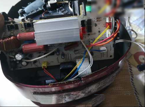

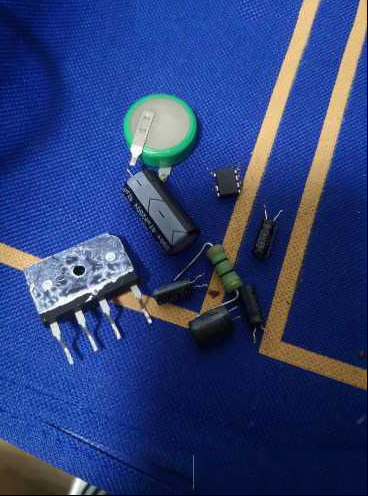

    一款日本进口的东芝RC-10VRE电饭煲,市电工作电压是100V。正常情况下显示屏要亮,主板上有一节3V电池单独供电,现在故障是通电无反应,拆机发现保险正常,因为我的变压器是110V,桥堆出来196V正常,24V正常,5V正常,电源芯片旁边一个30欧电阻开路,芯片周边电解电容全部更换,通电测试机子仍三无,电源芯片PNY277PN,YW没有这个型号芯片,代替的也没有,网购了芯片就等芯片回来装机试机。

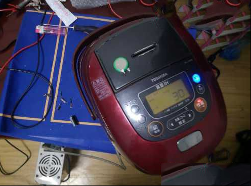

         芯片到手之后,更换PNY277PN,30R电阻,周边电容,3V电池,机器试机正常,故障修复。
