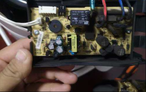

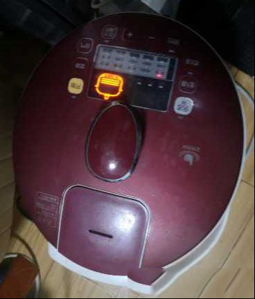

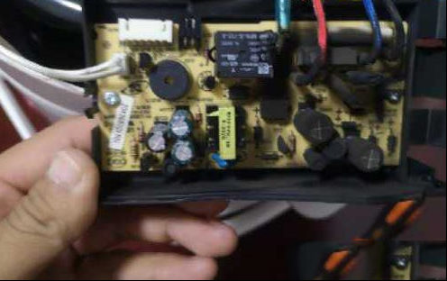

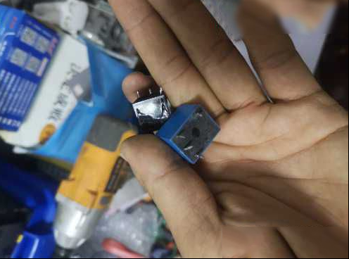

    上门收到同行送来的故障机壹台美的MY-12ST508A电压力锅,故障表现为不通电,询问用户告知煮饭煮糊后就不通电了,当时外壳都是黑的,现场打开后盖看到主板都黑了,大概问题已确定,将电压力锅拿回维修部后拆机发下继电器烧爆了,进线172℃保险断路,换上继电器,温度保险,怀疑继电器黏连或者S9013出问题,一并更换,通电试机正常,煮了一锅饭正常。
