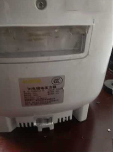

摘要: 一客户送来收到其他维修同行的一台苏泊尔IH智能电饭煲,故障是提示E2和E3代码,网上查了一下说E2未锁好上盖,E3上盖温度传感器,于是拆开上盖下传感器阻值正常,干簧开关正常,测量连接线,果不其然一根传感器的线断了,割 ...

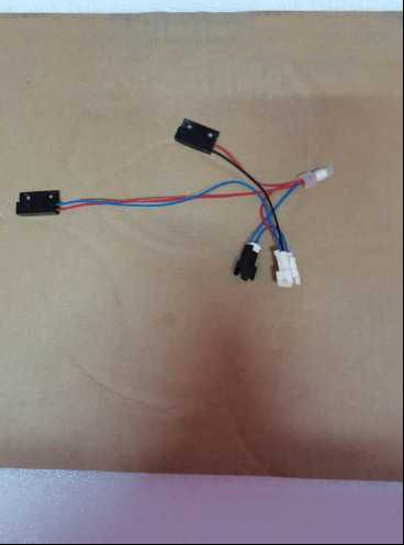

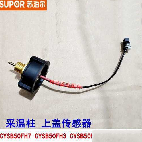

    一客户送来收到其他维修同行的一台苏泊尔IH智能电饭煲,故障是提示E2和E3代码,网上查了一下说E2未锁好上盖,E3上盖温度传感器,于是拆开上盖下传感器阻值正常,干簧开关正常,测量连接线,果不其然一根传感器的线断了,割开一节找到断点,焊锡连接好,套了三层热缩管,开机试机正常。
        上盖传感器通过串联干簧管链接一根7根线的线排到主板,七根线当中有三根是干簧管剩下的面板显示板的线,维修时把上盖拆散即可,这里故障应该是电饭煲的通病。
