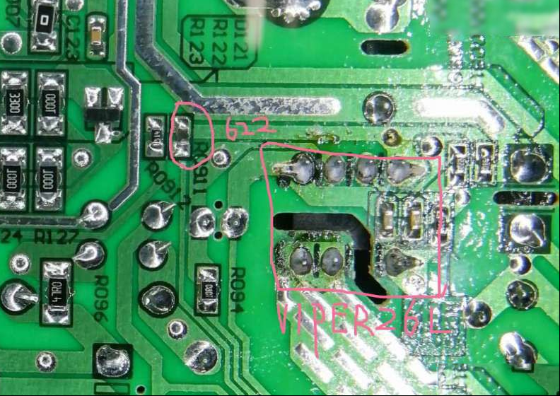

美的IH电饭煲电源芯片VIP26L烧毁后的修复
2023-5-14 09:57| 发布者: 开心| 查看: 263| 评论: 0

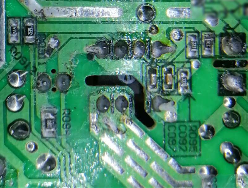

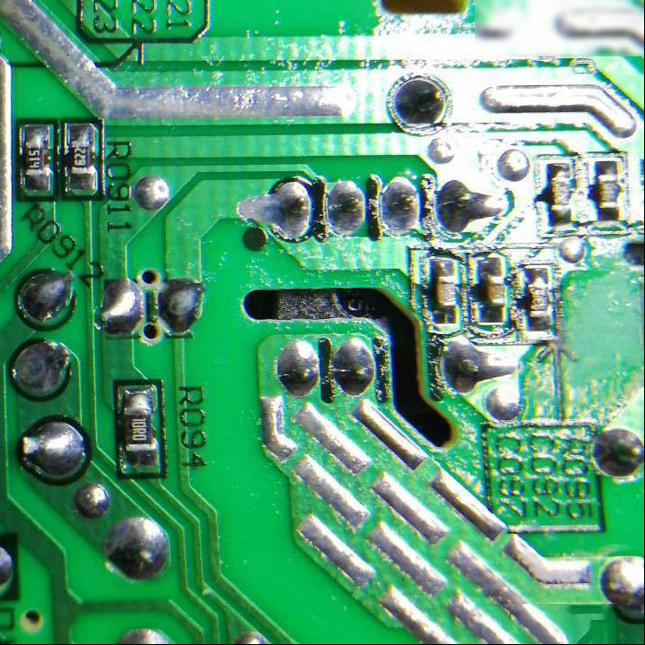

摘要: 收到同行送来的故障机壹台美的IH智能电饭煲,故障表现为不通电,拆开发现电源芯片VIP26L已烧毁,同时板子上的贴片电阻烧的看能不清阻值,更换烧毁的元器件后,试机电饭煲正常通电,最后一张图是原板上的阻值。 ...
