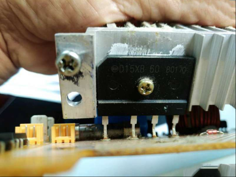

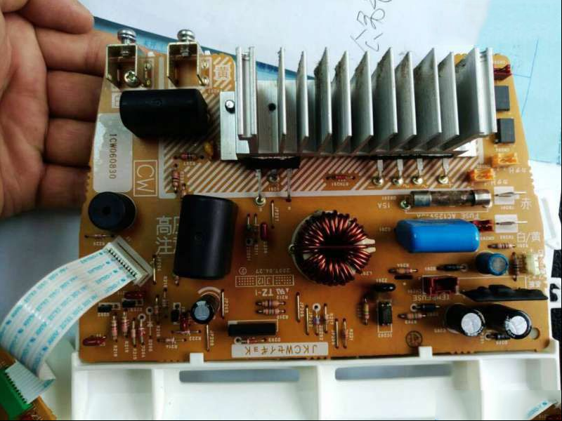

摘要: 收到同行送来的故障机壹台客户送来的日本虎牌JKC-R18W电饭煲,这个电饭煲是日本的,正常工作电压为100V,但是客户插到到220V插座上去了。在我维修部里,插电无反应,断电拆机,检查保险烧(125V/15A)、整流桥坏、IGBT坏、 ...

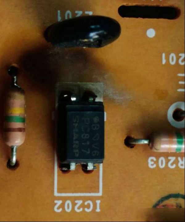

    收到同行送来的故障机壹台客户送来的日本虎牌JKC-R18W电饭煲,这个电饭煲是日本的,正常工作电压为100V,但是客户插到到220V插座上去了。在我维修部里,插电无反应,断电拆机,检查保险烧(125V/15A)、整流桥坏、IGBT坏、压敏坏,全部更换后通电测试机子,还是不工作,继续查找光隔离坏,换后上电工作正常,放水烧开全过程正常,机器修复。
