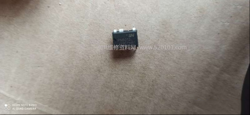

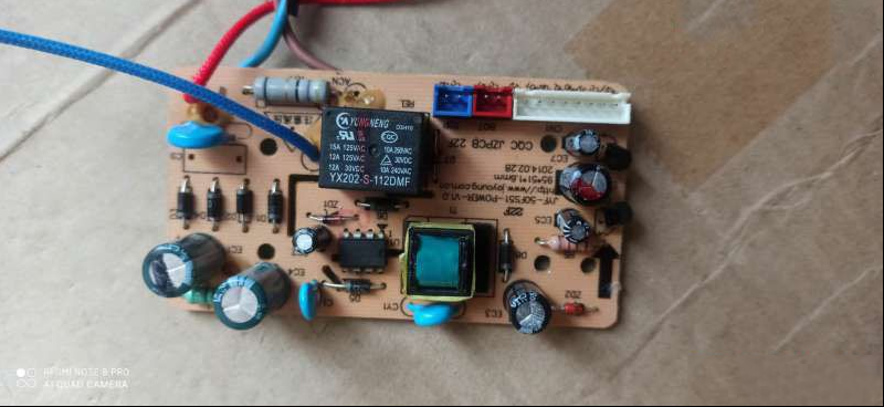

摘要: 一客户送来收到其他维修同行的一台九阳JYF-40FS69电饭煲,故障表现为整机不通电,拆机测量电源板有交流220V,整流后有320V的直流电压,但没有5V和12V输出,测量外围元件没有开路或短路的,都正常。怀凝PN6012损坏。由于没 ...
    一客户送来收到其他维修同行的一台九阳JYF-40FS69电饭煲,故障表现为整机不通电,拆机测量电源板有交流220V,整流后有320V的直流电压,但没有5V和12V输出,测量外围元件没有开路或短路的,都正常。怀凝PN6012损坏。由于没有PN6012电源芯片,而手头上有几各VIP22A,网上查询了一下,外电路几乎一样,报着试一下的心态尝试着代换,换上通电测量压,5V、12V一切正常。代换成功,故障修复。
