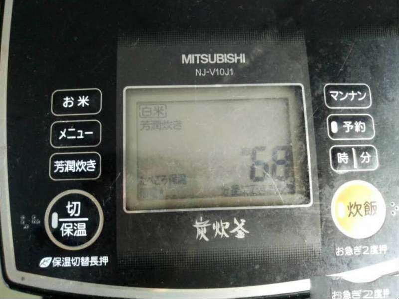

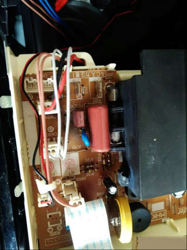

    收到同行送来的故障机壹台三菱NJ-V10J1炭炊釜电饭煲,这个电饭煲的原机电压100V(很多都标110V),客户说在正常使用情况坏了,因为以前有过经验,感觉问题不大,看面板有显示,马上插电一试,显示板不显了,断电拆机,检查保险、功率管、整流桥、压敏、5UF全好,量了一下电池2.7V应该显示的,直接在电池脚加一个3V电压并在电池上(因电池为焊接),翻过来电饭煲一看显了,轻松了点,说明显示板正常,但只显时间,心理还有点七上八下。

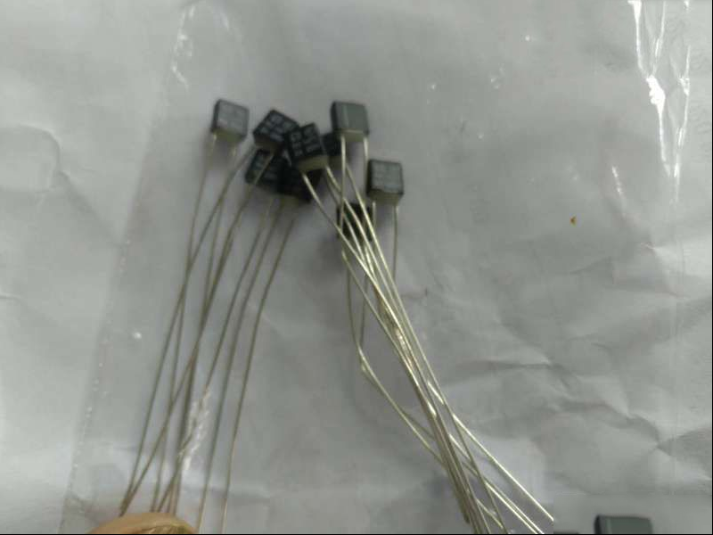

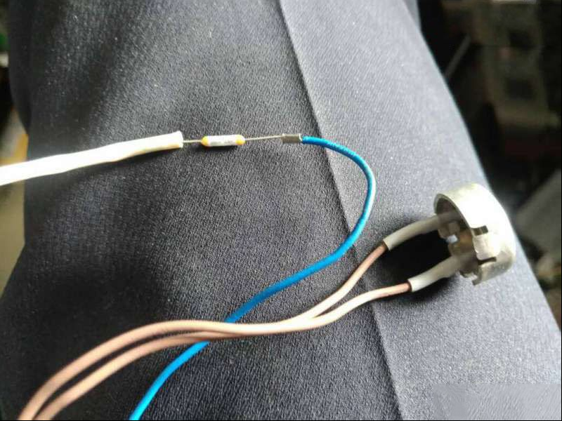

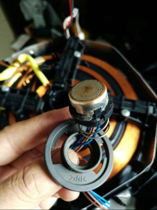

        准备插电一试,显示板正常了,但按键无反应,于是继续排查,查到温控,二极管正常、热敏为O,原温保是136度2A,换了一个140度2A(网上买3.8元10只),换后插电,久违的两灯一亮随之熄灭。

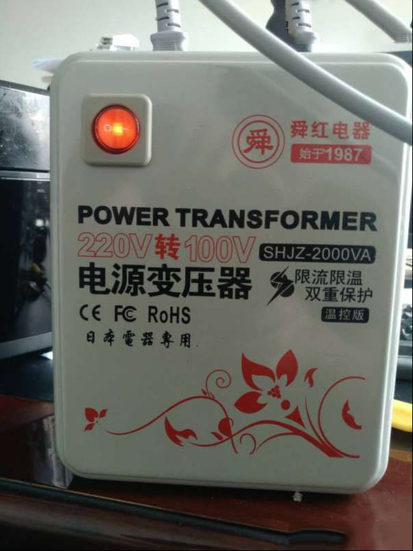

        检修的时候请注意一下几点:日本的电饭煲一定要使用100V电压,某宝上很多人都在说110V,此机器质量还是过硬的,电压高了肯定易坏。2、因为这个煲要插变压器,如果长时间煲接在变压器上而直接接通变压器,此时如果煲是接上的,损坏的可能要大得多,建议大家买一个浪涌保护装置。
