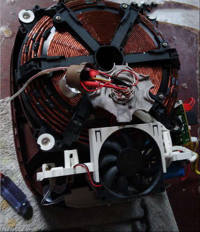

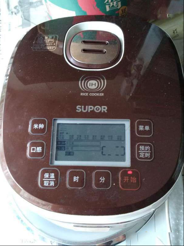

    收到同行送来的故障机壹台苏泊尔CFXB50HZ5电饭煲,故障表现为不通电。拆开机器初步检查保险烧坏,IGBT,桥堆短路,说好价让用户留下电话后等通知。隔天进一步检查,推动级三极管和电阻基本正常,电源部分也未发现有损坏元件,于是换上IGBT和桥堆,保险位置用灯代替,通电,随着“嘀”的一声液晶屏显示字符,按键各功能可正常转换,估计已好。
        在锅内装水,按功能键试锅,结果约20秒后显示E5。看来还有其他故障。苏泊尔IH饭煲E5相当于电磁炉E0和E1的结合,在维修中还是有一定难度。再次检查驱动级,跑线路到贴片339,其中一个脚已经对地击穿,阻值为0。找一同型号换上,再试,晕,还是显E5,再测339供电与18V正常通,对地无短路,以前在售后也偶尔遇到过爆管后坏339的,而这次其他未检查到坏的,难道是没焊好?用放大镜仔细查看,果然有两个脚和电路板未焊好,哎,不得不服老,现在眼睛有点老花了!用烙铁仔细焊好,再检查无误,通电试机,加热了 。

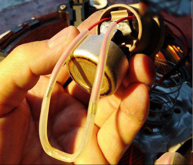

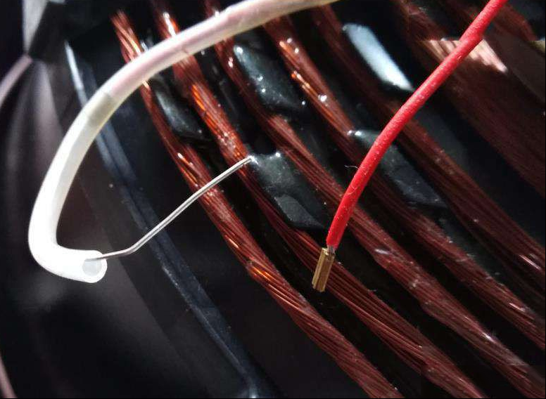

        大约过了5分钟,随着“嘀嘀”响,屏显E1.我服,还有毛病。测锅底传感线阻值为无穷大,拆下锅底传感总成,再拆,结果是热敏拉掉线了,冷压接好装好,试机一切正常。
