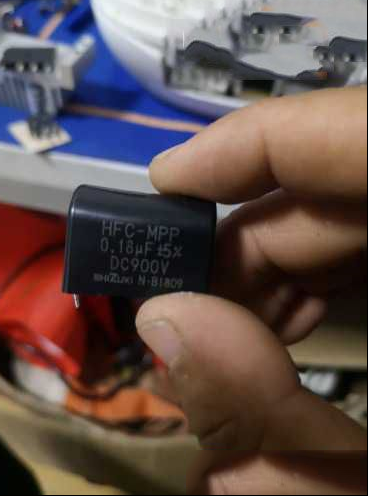

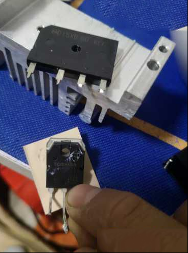

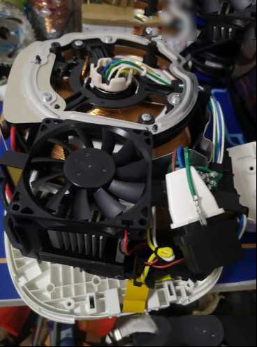

    收到同行送来的故障机壹台东芝IH智能电饭煲,故障表现为通电三无,于是进行拆机检测,检查桥堆,IGBT短路,电容鼓包,保险也炸掉了,全部更换掉之后试机正常,故障修复。
