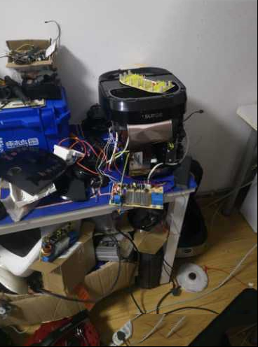

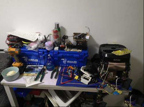

摘要: 收到同行送来的故障机壹台苏泊尔IH智能电饭煲,故障表现为通电没有任何反应,同时我维修部店里的空气开关也跳闸了,根据多年经验,刚开始感觉应该桥堆功率管损坏导致的,断开显示板所有传感器单独试主板没问题,连接线没 ...
    收到同行送来的故障机壹台苏泊尔IH智能电饭煲,故障表现为通电没有任何反应,同时我维修部店里的空气开关也跳闸了,根据多年经验,刚开始感觉应该桥堆功率管损坏导致的,断开显示板所有传感器单独试主板没问题,连接线没有问题,回来一根一根对地量,发下上盖温度传感器对地有阻值,漏电原因是传感器导致的(如下图所示),更换传感器后,故障修复。
