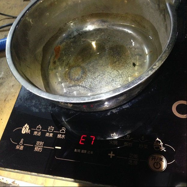

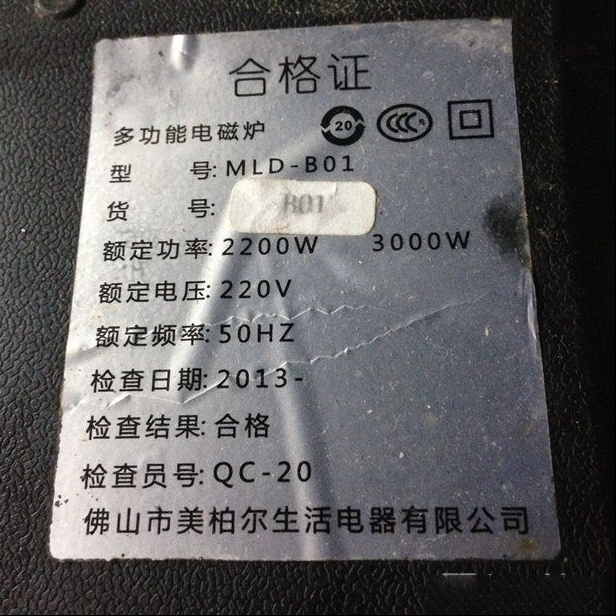

    收到同行送来的故障机壹台杂牌电磁炉,型号是Miledea MLD-B01,故障表现为插电能通电,拿盘装水放上去一开机就显示E7,这个故障代码第一次见,跟客户谈好维修的价格,告知明天来取,然后客户就走了。

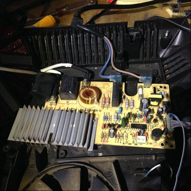

  下午没空修,一直忙修别的,晚上8点多吃过晚饭后,开始拆盖检修,先是目测一遍,内部环境挺干净的,没什么明显迹象。

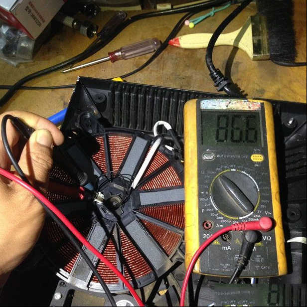

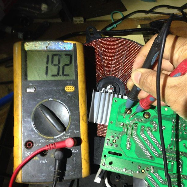

  用万用表对线盘中间那位传感器测量因为环境温差80几K正常。

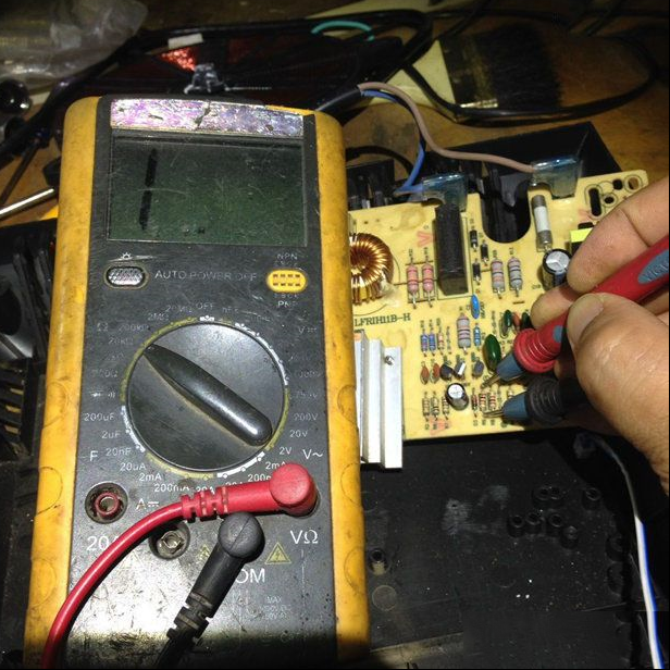

  再在路测功率管温度传感器19K正常(其他品牌 如美的一般是10K左右 )。

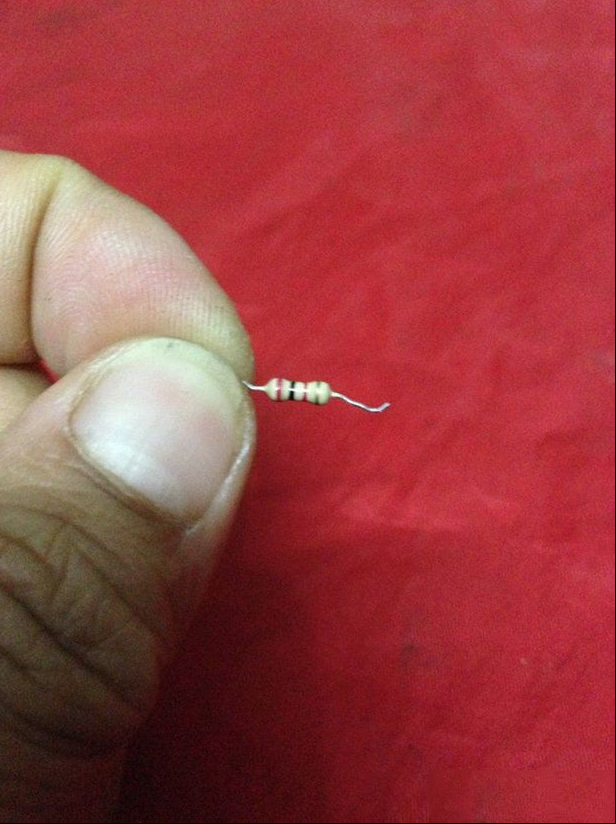

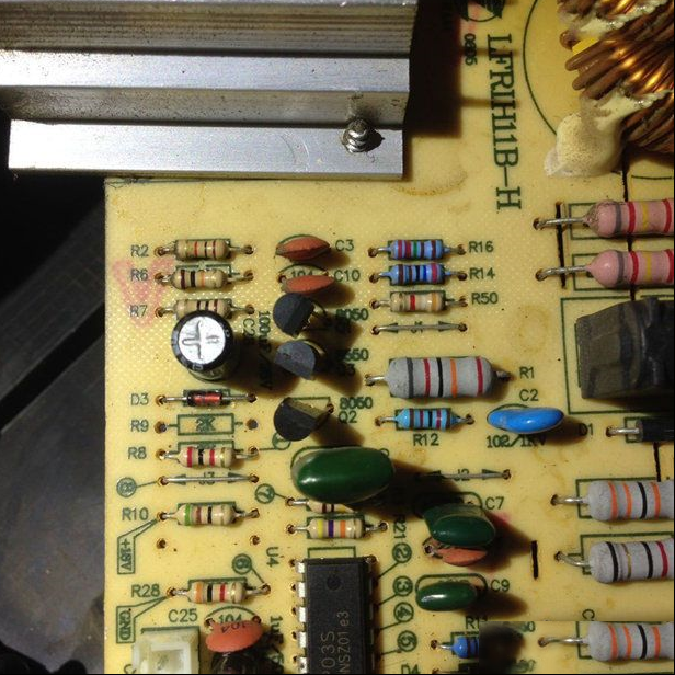

  暂停片刻,决定补焊一遍试试,结果失望,讨厌的E7它还在。仔细认真努力一番,发现一个电阻的阻值异常。

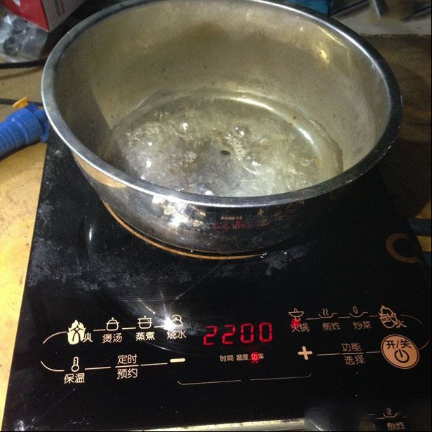

  故障修复,测试一切正常。
