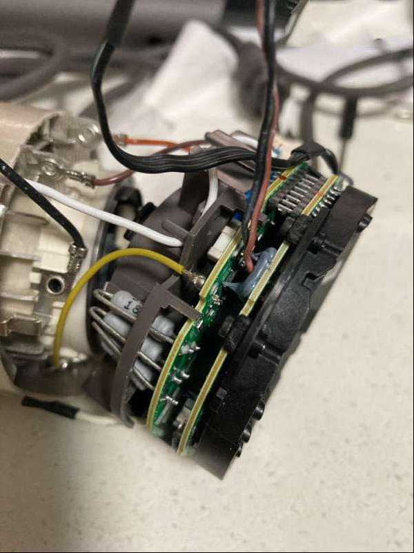

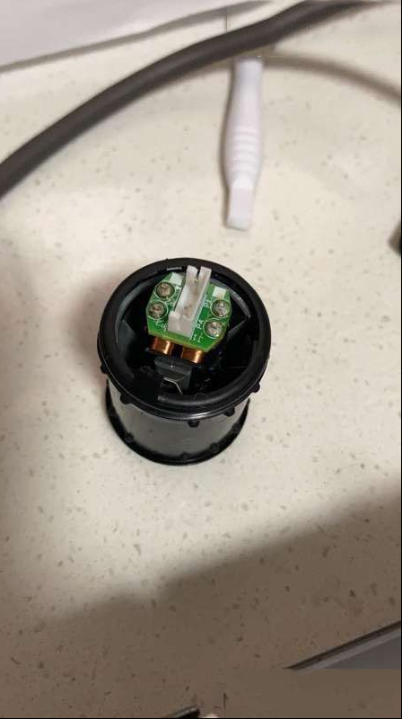

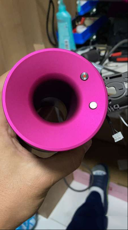

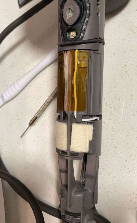

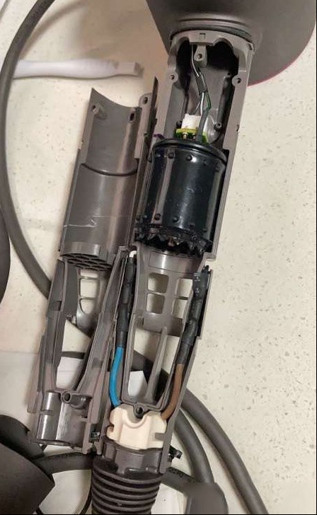

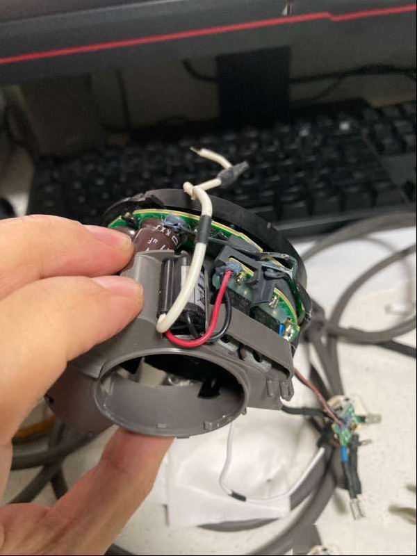

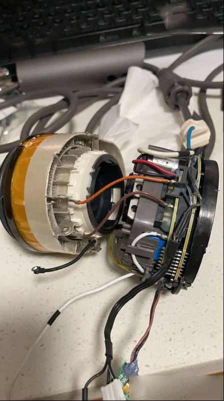

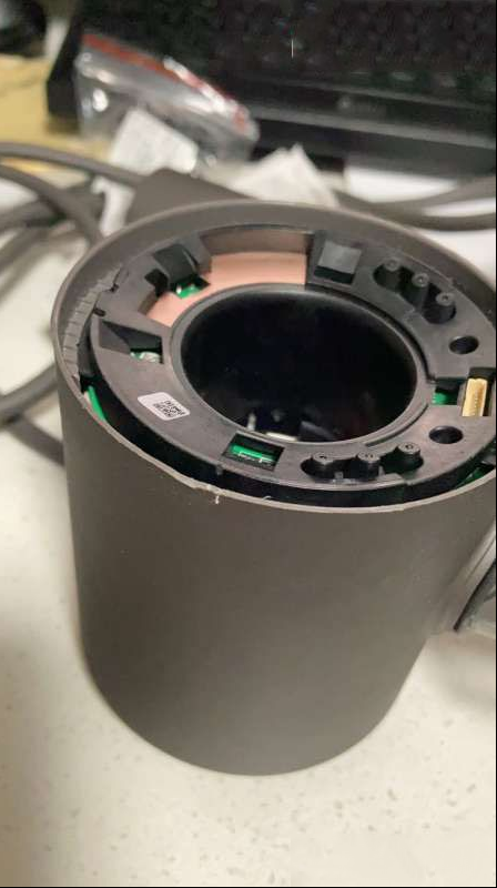

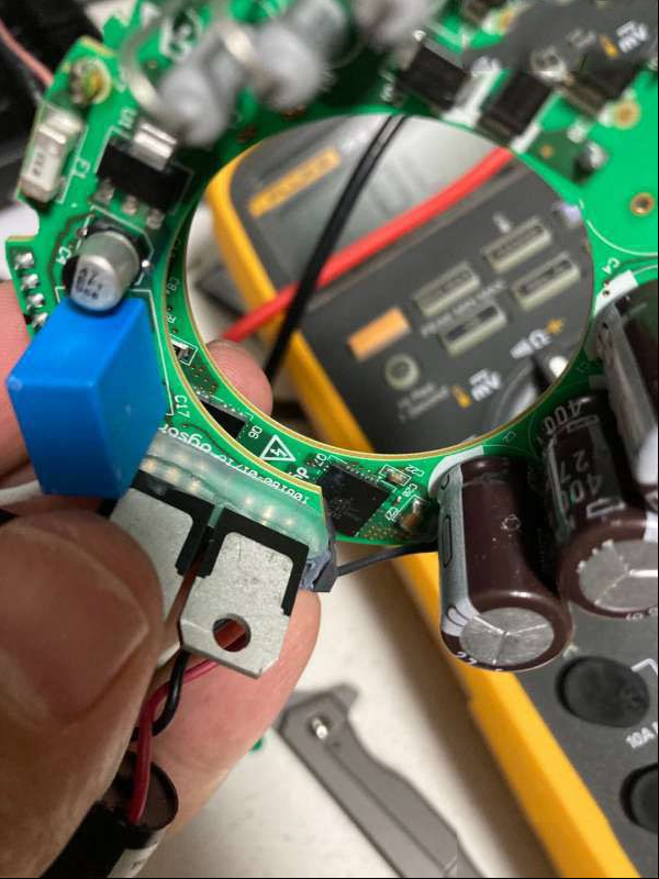

    客户送来收到其他维修同行的一台Dyson电吹风,说是坏了,电吹风在保修期内,但是海外淘的,所以没保修,抱着死马当活马医的心态,让我维修试试。这个电吹风真是难拆,特别是对于我这种业余选手而言,足足拆了两个多小时,才把它打开。两个按键银光闪闪的,开始我以为还是不锈钢CNC加工的,哪知道就是塑料镀的一层,还是用胶水粘牢的,只有暴力拆才能拿下来,结果,按键掉镀层,不好看了。

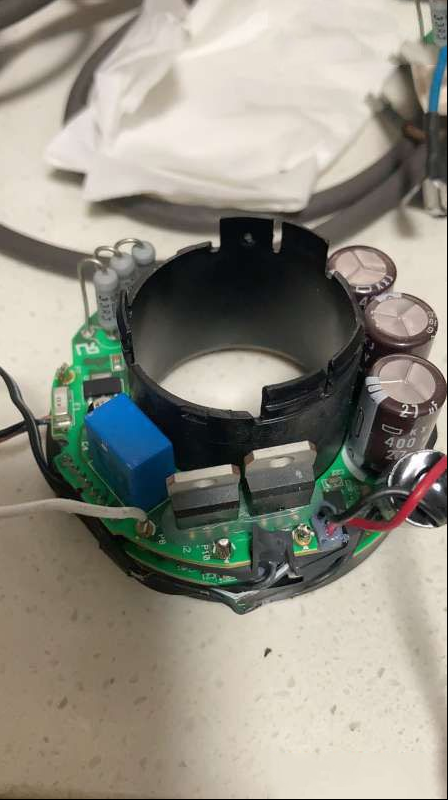

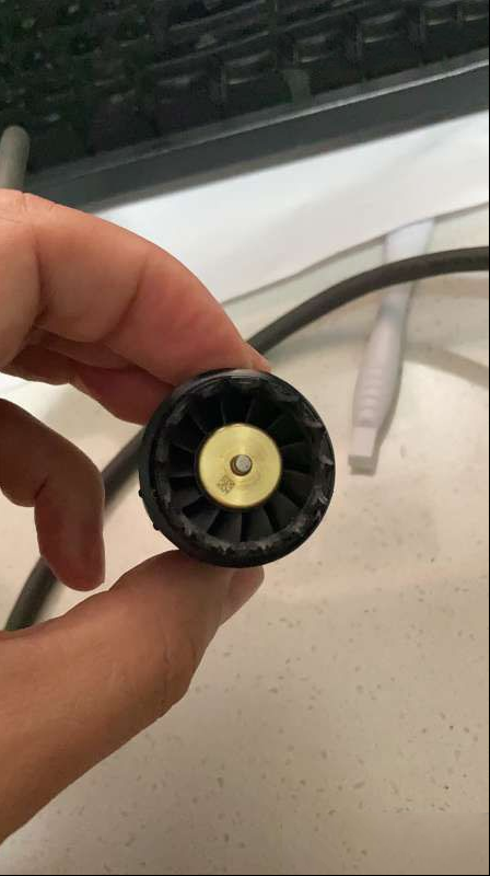

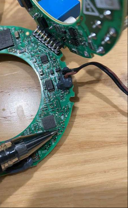

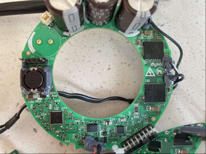

      最后查了半天,是电机驱动管坏了,直流电机每分钟11万转,很暴力,也很好用,负责驱动电机(电枢到达平衡位置后要迅速改变电流方向,有刷低速电机用的是换向器,用的是软件算法控制两个管的开合驱动,这机器有科技含量的地方也就在这里),但竟然是BGA封装的,没办法了,还是换板来解决了。
        最后安装又花了不少时间,说多了都是泪啊,而且机器也留下了拆装的痕迹。整个过程下来,机器设计很合理,重心就在手柄握持处,每分钟11万转的马达出的风力很大,噪音却不大,各种耐温阻燃材料,连板上的焊锡都是高温焊锡,我的白光焊台竟然首次出现了不给力现象,短时间内化不了上面的锡。
        印象方面,这吹风机真的不错,但是论性价比的话,我还是买松下的吧,吹风机中的霸主是什么?不还是个吹风机。
