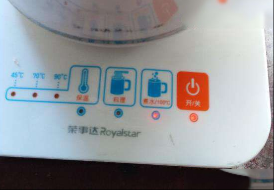

    维修收到其他维修同行的一台荣事达电水壶,故障表现为不能烧水,指示灯亮不能开机。未拆机前心想可能又是通病。拆机后先看电容,检查正常大小,外观无异常。装回后将8050短接,通电测继电器线圈电压11.86V,三端的输出4.99V。
        装机试机能开机了,试烧水正常。心想有点怪,得多试下,结果再次通电试机开机后半秒又关机。既然用手触摸开机键能开机,半秒后指示灯熄灭,难道是触摸键元件有漏电?分别断开各键4148测量无果,拆104电容无果,拆LED无果。因此机拆机时有蟑螂,难道是蟑螂排便影响?清洗电路板,拆焊MCU,故障依旧。

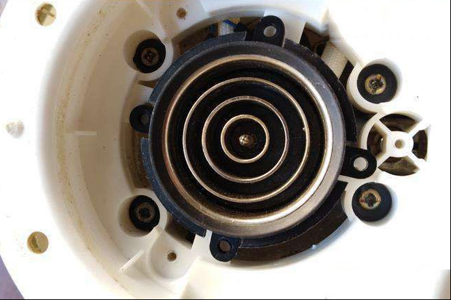

        突然想到这种机子是检测温度的,会不会是没有收到温度信号?因偶尔能正常烧水,那会不会是壶底的圈圈接触不好,打磨,试机正常了。过了一会再试,故障依旧。正好有用户拿其他东西来修,先放一边修其他的。

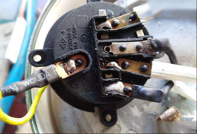

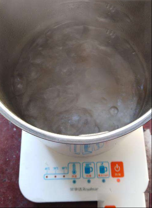

        冷静下来思考,思路是正确的,不放水壶,的确是开机半秒关机,问题还在壶身上。那壶底的圈圈已打磨,还是拆开壶底检查一下吧。拆开壶底,一看那个圈圈内部结构,果然看出了问题,有两个圈圈的电极已有锈蚀,一个电极还有接触不良打火痕迹。打磨电极,焊,用松香焊锡居然不粘锡。焊锡膏伺候,把几个电极都焊好,装好通电试机多次完全正常。
