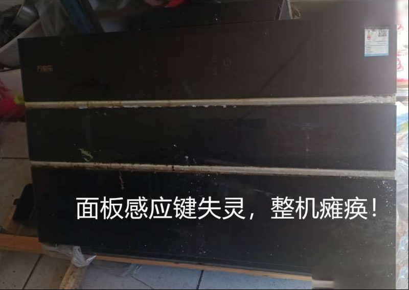

摘要: 收到同行送来的故障机壹台万家乐CXW-200-GL08(W)吸油烟机,故障表现为面板感应键失灵,整机上电无反应。首先检查电源板各电压正常,单独给电机上电,电机能转动,说明电机正常。现在基本确定是油烟机操作面板出问题了,产 ...

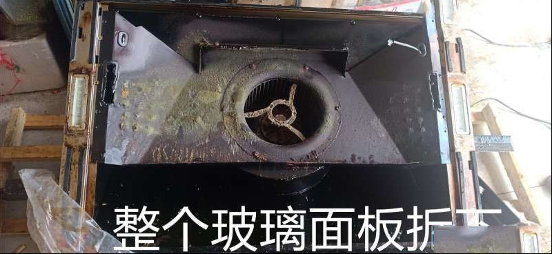

    收到同行送来的故障机壹台万家乐CXW-200-GL08(W)吸油烟机,故障表现为面板感应键失灵,整机上电无反应。首先检查电源板各电压正常,单独给电机上电,电机能转动,说明电机正常。现在基本确定是油烟机操作面板出问题了,产生油烟机不工作。关键的问题就出现了:此油烟机玻璃面板,左右上面及后面都未见一颗螺丝,如何拆下面板来维修呢?如下图所示。

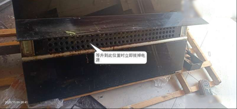

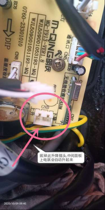

  先拔掉油烟机玻璃升降机的限位控制接线头。目的是让中间那块玻璃上电自动升起来,等升到一定高度后立即拔掉电源线,这样就可以拆除最下面那块玻璃了,否则中间玻璃不升起来,下面那块玻璃阻住,就不能往上推动了。

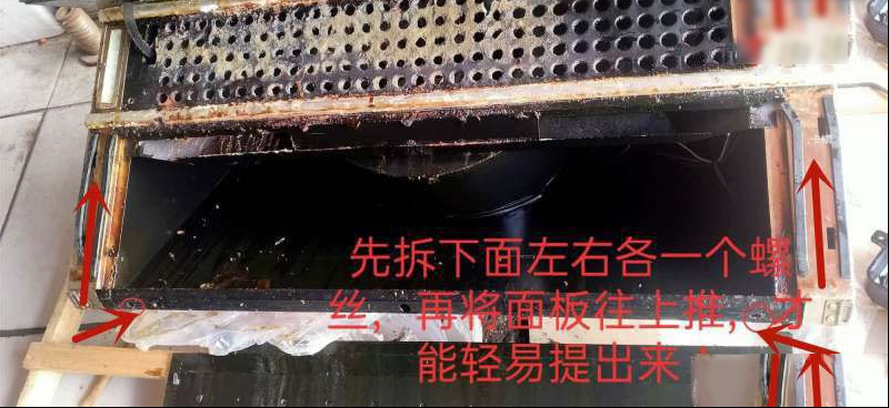

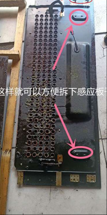

  油烟机底下左右各有一个螺丝,拆下后,再用手握住下面的面板往上推动,推到一定位置后,轻轻向上提起面板就可以拿下了。因为面板两边都是倒勾勾在油烟机框架上的。

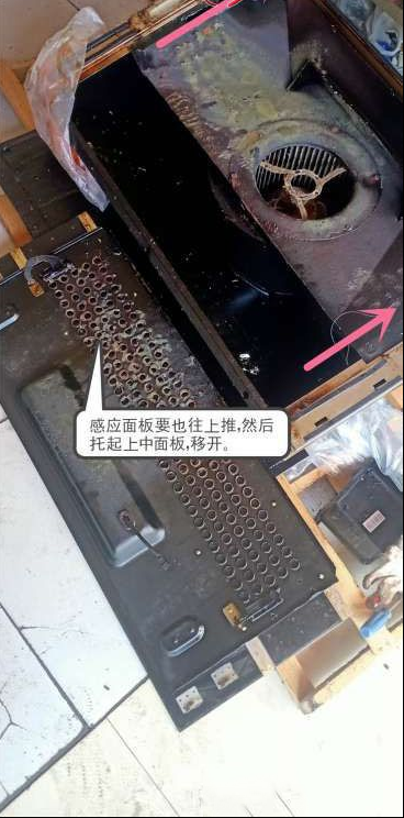

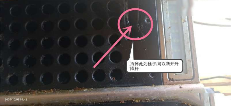

  接着拆掉中间升降机右边的栓卡片,让电机升降杆与玻璃面板支杆分离开。这样就可以拆上面与中间的玻璃面板了
  由于中间的升降玻璃板与上面的键控玻璃板连成了一个整体,只好将整个面板都往上推动,等推到一定高度时,就可以用左手提起左端的玻璃面板,右边的由于有面板线路接头,所以要慢托起。由于都是采用倒勾勾住的,所以注意一下力度就可以拿下来的

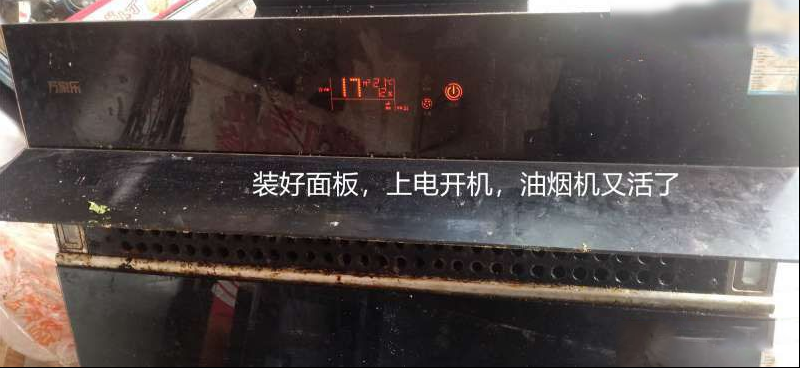

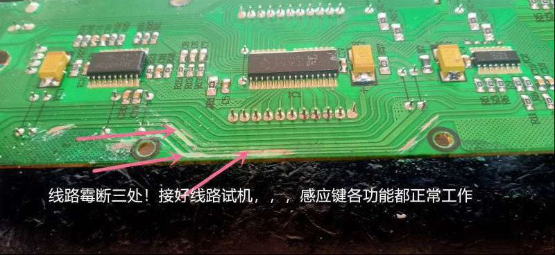

  接着就是拆下键控板进行维修了。仔细检查,发现是因为线路板线路有三处霉断了,用导线接好,通电测试机子,感应面板正常工作了。
