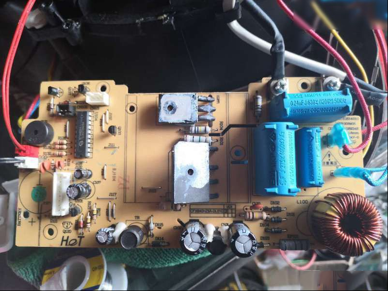

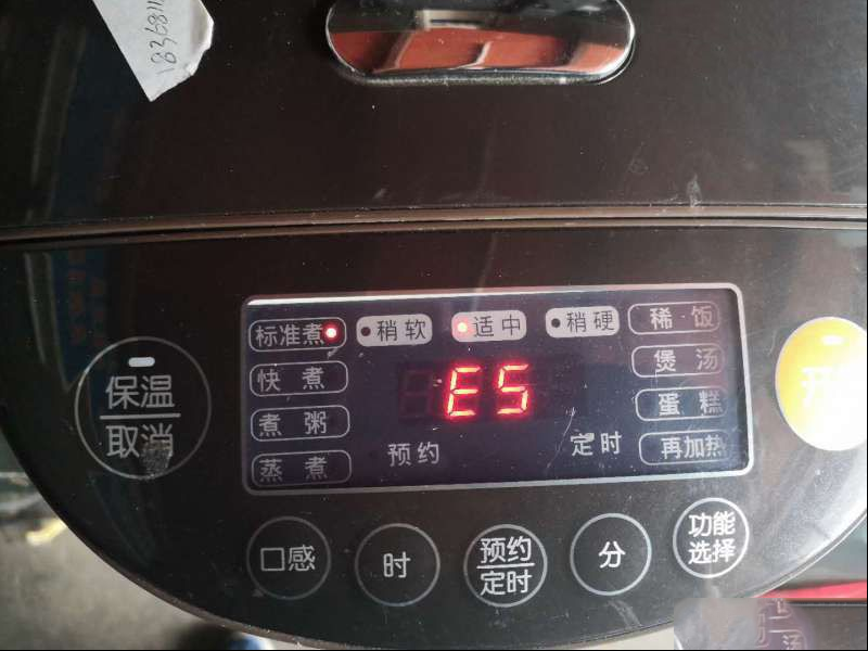

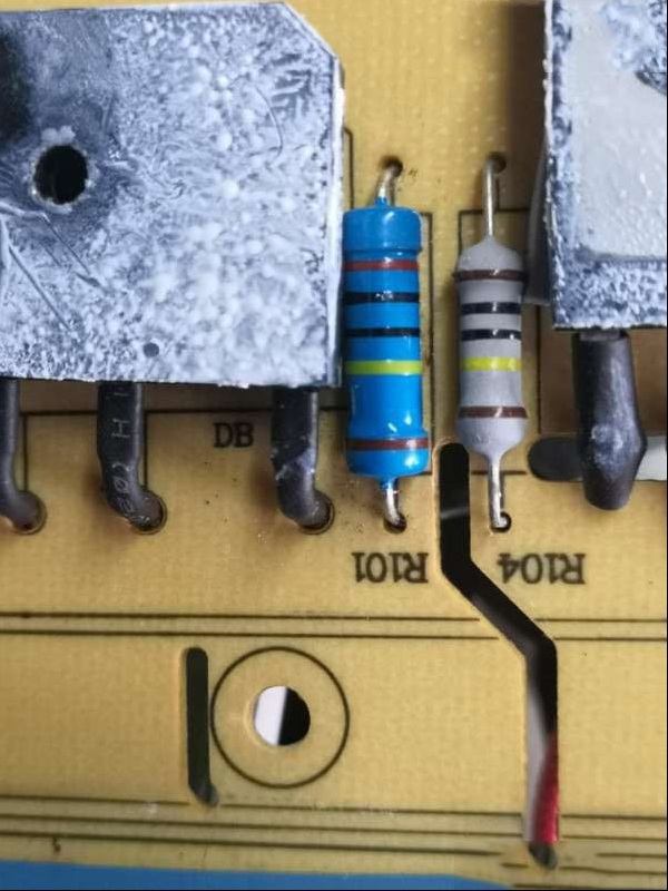

    收到同行送来的故障机壹台苏泊尔CFXB40HC3T-120,故障表现为设置做饭好开机,30秒左右显示E5,检查各5 0.24 1 uf电容拆下测量正常内,查到电阻R101开路,更换后故障修复。
