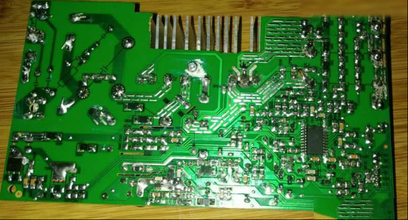

摘要: 收到同行送来的故障机壹台有故障的苏泊尔电磁电饭锅,板号是CFXB40HC15-DL01,拆机检测发现IGBT管20R1353、保险管、一个IGBT驱动脚对“地”的稳压二极管(丝印2WL,实际BZT52B18S,18V 0.2W损坏。IGBT更换为H40R1203(手 ...
    收到同行送来的故障机壹台有故障的苏泊尔电磁电饭锅,板号是CFXB40HC15-DL01,拆机检测发现IGBT管20R1353、保险管、一个IGBT驱动脚对“地”的稳压二极管(丝印2WL,实际BZT52B18S,18V 0.2W损坏。IGBT更换为H40R1203(手里只有这款自己认为是正品管,其他管不敢用),稳压二极管更换为5V2 5T后大胆通电试机,开始煮饭报E5代码,发来发现是稳压二极管的规格换错了导致的,重新更换原装18V稳压二极管后就好了。
