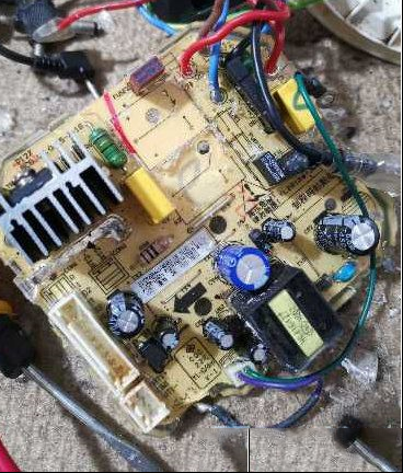

摘要: 收到同行送来的故障机壹台九阳豆浆机,故障表现为不打浆,设置果汁档确实不打浆,用手转动电机轴转不动。拆开电机水封,发现电机轴已生锈。看来坏了有些日子了。电机轴水封坏了,导致电机进水。测电机两极阻抗44欧,这是2 ...

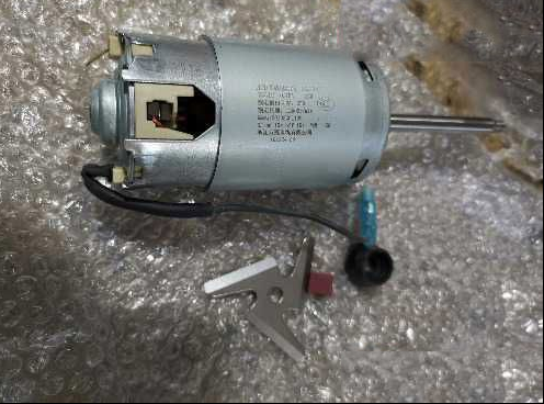

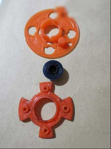

    收到同行送来的故障机壹台九阳豆浆机,故障表现为不打浆,设置果汁档确实不打浆,用手转动电机轴转不动。拆开电机水封,发现电机轴已生锈。看来坏了有些日子了。电机轴水封坏了,导致电机进水。测电机两极阻抗44欧,这是220伏直流电机,额定电流0.75安,根据欧姆定律判断电机短路损坏。

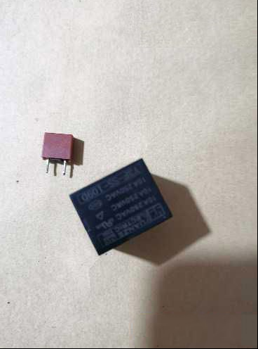

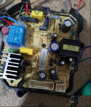

        检查电机控制线路,发现继电器给9伏供电不导通,保险丝烧毁。更换电机,水封(上食品级润滑脂),继电器,保险丝后上防水胶,故障修复。
