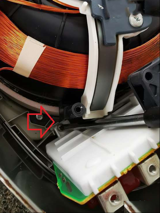

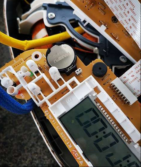

    收到其他维修同行的一台TIGER虎牌JKW-A10S电饭煲,显示00:00 而且不停闪烁,时钟没了。初步判断是电池没电了。准备换电池,拆开后发现电池型号为2450,而且电池碰焊后直接焊在电路板上,有点麻烦。网上淘了两个电池,再加个电池座,准备把它弄成可以直接操作的。具体过程如下图所示。

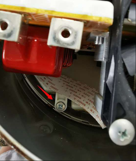

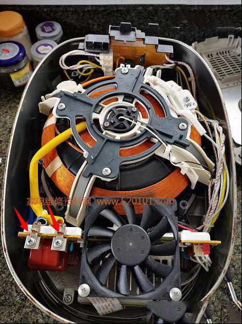

  打开后盖。按箭头打开螺丝。

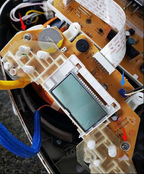

  看到没?拔掉蓝色的接头,把电路板拿到电饭煲外焊下电池,再焊上电池座,装上电池。这就完工了。如下图所示。
