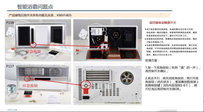

欧普浴霸无线开关对码方法(图)
2023-5-14 09:57| 发布者: 开心| 查看: 163| 评论: 0
摘要: 欧普风暖浴霸开关对码的方法是先关掉总闸,然后过一分钟,再开总闸,开启总闸的20秒内,按开关上照明按键,连续按3次以上,即可对码。另外还附上一些其他开关类故障的图解说明,供大家参考。 ...
