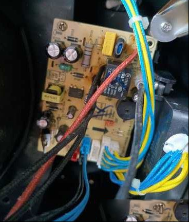

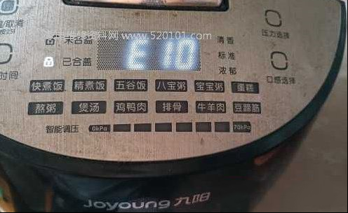

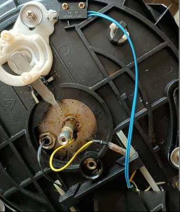

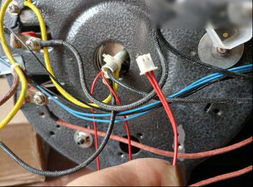

    收到同行送来的故障机壹台九阳Y-50C16电压力煲,通电后报E10故障,网上查了一下没有九阳电压力煲E10故障代码,拆开检查上盖开关干簧管动作正常,上盖温度传感器常温阻值116K,手捏住传感器阻值往下变化(说明也正常的),测底部传感器120K,手摸阻值也会变化,以为主板坏,更换主板后通电开机,还是报E10代码。最后查出是发热盘故障导致的,更换后故障修复。
