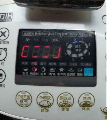

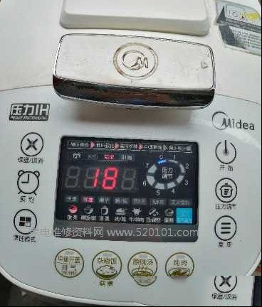

摘要: 收到同行送来的故障机壹台美的MY-HT5079电压力锅,故障表现为通电按菜单开始,瞬间加热一下,加热显示框一直转,2分钟后结束。拆开压力锅,检查大电阻和5uF电容,板上未见异常。最后查出故障原因是上盖传感器阻值变得过 ...
    收到同行送来的故障机壹台美的MY-HT5079电压力锅,故障表现为通电按菜单开始,瞬间加热一下,加热显示框一直转,2分钟后结束。拆开压力锅,检查大电阻和5uF电容,板上未见异常。最后查出故障原因是上盖传感器阻值变得过小造成的,这个应该是美的电压力锅的通病。
