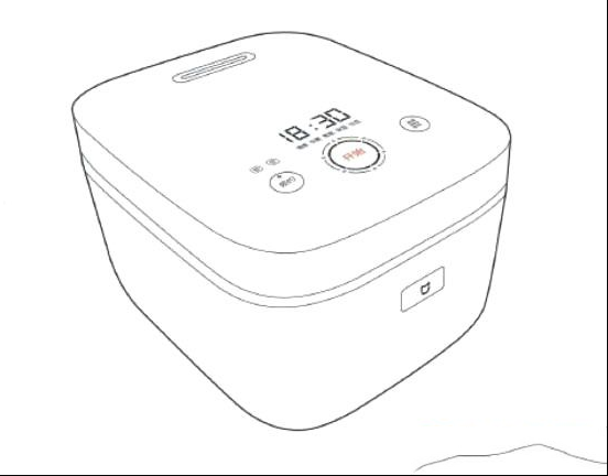

    本故障代码适合小米旗下生态链产品米家IH电饭煲,本故障代码为小米官方服务手册中的内容,仅供广大网友维修参考用。
                              代码                          故岸描述                          备注                                      E-01                          开盖超时报警                          烹饪完成自动保温中开盖大于3分45秒报错提示,若4分钟内没合盖则进入待机状态                                      E-02                          空锅(未放入锅具)约30S报错                          按取消按键可进入待机状态                                      E-03                          高任保护                          电压降低可以恢复,按取消键进入待机状态                                      E-04                          低压保妒                          电压升高可以恢复,按取消键进入待机状态                                      E-05                          底都高温报警                          底部温度偏高,报错后按取消键进入待机状态                                      E-06                          顶部高温报誉                          上盖温度偏高,报错后按取消键进入待机状态                                      E-07                          IGBT高温报错                          IGBT温度正常后可恢复,投取消键进入待机状态                                      E-08                          IGBT传感器损坏(包括短路和新路)                          不可恢复                                      E-09                          顶部传感兽损坏(包括短路和断路)                          不可恢复                                      E-10                          底部传电器损坏(包括短路和断路)                          不可恢复                                      E-11                          通信异常                          显示板和电源板遢讯线路故障,报错后按取消按键进入待机状态                                      E-12                          电路故障                          不可恢复
