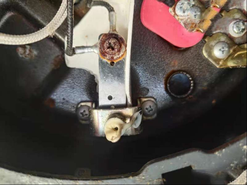

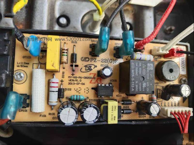

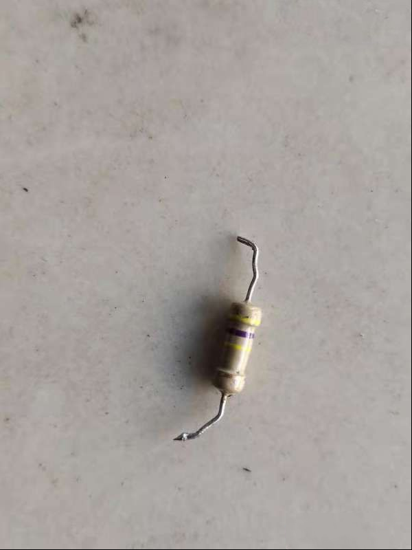

摘要: 收到同行送来的故障机壹台美的MY-12CS502A电压力锅,通电试机显示C6,网上查询资料说C6代表的是压力开关的故障,属于通病故障,于是进行拆机,首先检查压力开关并没有损坏,顺着压力开关一查R191 470K开路,更换R191电阻 ...
    收到同行送来的故障机壹台美的MY-12CS502A电压力锅,通电试机显示C6,网上查询资料说C6代表的是压力开关的故障,属于通病故障,于是进行拆机,首先检查压力开关并没有损坏,顺着压力开关一查R191 470K开路,更换R191电阻后故障修复。
