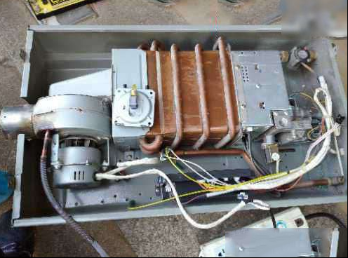

    遇到此类恒温燃气热水器出现E5,一般换风压开关就好了,风压开关坏有几种情况:1.用嘴洗L接口,听不见开关的按压声;2.时通时不通;3.导气管有缝隙。这次遇到这台先断开风压开关两条线,放水,风机转后短接他们,开始点火,便确定是风压开关的问题,换新的故障依旧。
        拆掉连接风压开关这头,让风机转起来,用手去感受它的负压吸力,感觉不到哦,以前真没注意过这吸力问题,拆掉导气管,同样用手感受风嘴的吸力,不明显,接着把风嘴拆出来看看,我的钳子一拧,风嘴一半断在涡轮壳里面了。

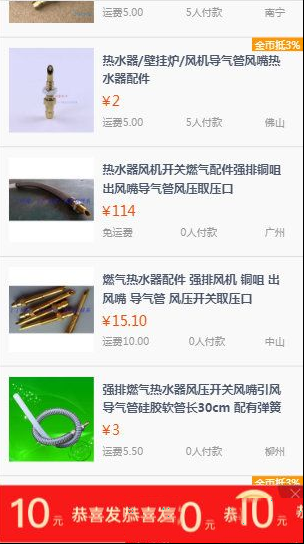

        我问卖配件的商家有没有中间的涡轮壳,他回答说涡轮壳连着风机一套的,后来逛某宝看到风嘴也有单独卖的。
      用电钻把断的风嘴顶出来,看到其末端是个斜切的口,中间是空的。

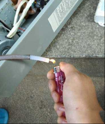

        我想了个办法,用6毫米粗的铜管代替风嘴,(有图)用铜管和铁壳焊接固定了一下,第一次风嘴位置不对,像图中那样就可以吸合风压开关。
