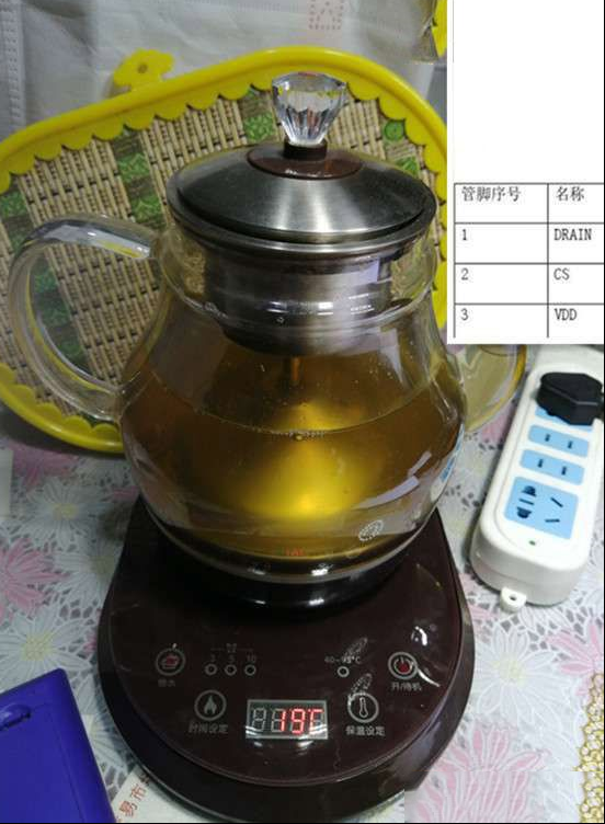

杂牌微电脑烧茶电水壶插电没反应的检修思路
2023-5-14 09:56| 发布者: 开心| 查看: 219| 评论: 0
摘要: 收到同行送来的故障机壹台杂牌三无的带微电脑的烧茶电水壶,故障表现为不通电。拆机打开一看,属于溢水到线路板把电源烧了。电源用的是KW10L小功率热板电源管理芯片,电路相对简单。经检查300电压有,没有5V输出,一般 ...
    收到同行送来的故障机壹台杂牌三无的带微电脑的烧茶电水壶,故障表现为不通电。拆机打开一看,属于溢水到线路板把电源烧了。电源用的是KW10L小功率热板电源管理芯片,电路相对简单。经检查300电压有,没有5V输出,一般就是KW10L坏了,再次测量其它部分发现芯片输出限流电阻2欧姆也不通了。
